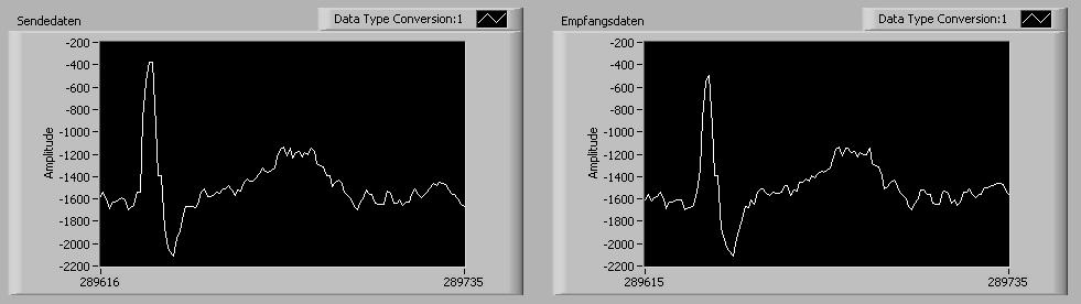

damit man sich das alles etwas besser vorstellen kann, habe ich mal einen Screenshot von einem Sendesignal und dem zurück empfangenen gemacht.

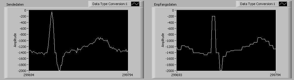

Weil ich konnte durch Erhöhung der Baudrate und veringerung der gesendeten Daten zwischenzeitlich ein erheblich besseres Ergebnis ezielen:
Jedoch bekomme ich´s noch immer nicht perfekt hin. Eine Fehlsynchronisation wäre eventuell eine möglichkeit. Aber ich kann mir nicht vorstellen, dass die Zeit so arg abdriftet, dass noch immer einige Werte verloren gehen.

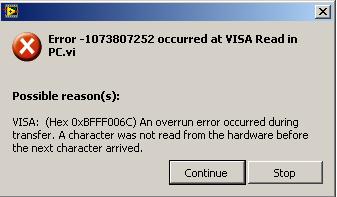

Zwischenzetlich habe ich das gnaze mal mit LabVIEW 2009 probiert und bekomme hier sinnvolle Fehlermeldungen.
Und zwar scheint es zu einen Überlauf zu kommen:
Hat jemand eine Idee wie ich das beheben kann ?

Ich würde auf gepuffertes Senden übergehen und jedes Paket mit einem Zeitstempel (oder Counter) versehen. Dann ist ja das Timing nicht mehr so wichtig. Den Zeitstempel sollte man auf jeden Fall auf beiden Seiten auswerten.

Z.B. einfach 10 Sequenzen in ein Array sammeln und dann diese in einer For-Loop ohne Vezögerung dazwischen abschicken. Beim Empfangen einfach alles empfangen. Nicht vergessen: Timeout != Wartezeit. Beim Empfangen solltest du beim Konfigurieren der Schnittstelle einen Timeout einstellen und ohne Wartezeit in der Schleife empfangen.
