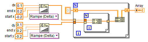

Ganz klar ist die Fragestellung nicht, z.B was den "Case" betrifft. Auch wird nicht gesagt, ob die Zeilen immer gleich lang sind oder nicht und was die Abbruchbedingung der While-Schleife ist.
Ich nehme mal einfach eine For-Schleife.

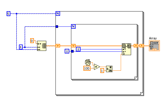

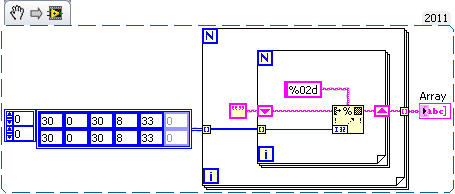

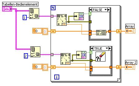

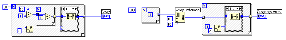

Möglichkeit 1: Mit 2 verschachtelten Schleifen (Bild links)
(Der Code dient einfach zur Erzeugung fortlaufender Zahlen)

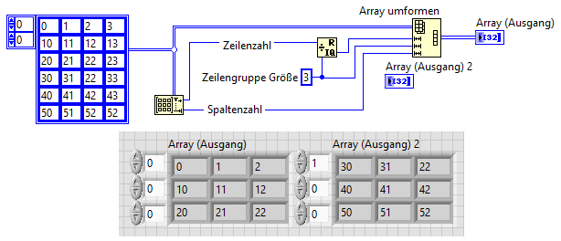

Möglichkeit zwei: Gar nichts machen, hinterher den Array umformen (Bild rechts)
Entschuldige Achim, daß ich Dein VI jetzt noch gar nicht getestet habe...
Nachtrag: Sollte die Anzahl Messwerte in jeder Zeile unterschiedlich sen, dann ist das Ergebnis nicht als Matrix darstellbar. Dann müßte man Cluster ins Spiel bringen.

Jetzt habe ich Achims VI angesehen. Ich habe nur den Satz vom Elektronenstrahl der Bildröhre für Ernst genommen, der Vergleich ist aber falsch. Besser wäre der Vergleich mit einem vor- rückwärts druckendem Drucker gewesen.
Man müßte dann die VIs so modifizieren:
(Mit der Ganzzahldivision wird geprüft, ob i gerade oder ungerade ist)
Das Vi von Achim hat die Eigenschaft, daß jeder einzelne Messwert sofort in der Matrix eingetragen wird. Bei mir wird die Matrix hingegen immer zeilenweise aktualisiert. (Wenn auf die Resultate erst am Ende des gesamten Messzyklus zugegriffen wird, ist der Unterscheid egal)

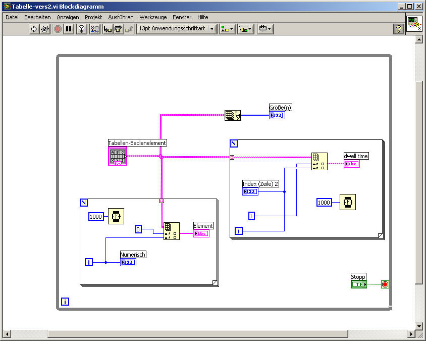

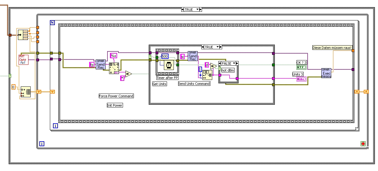

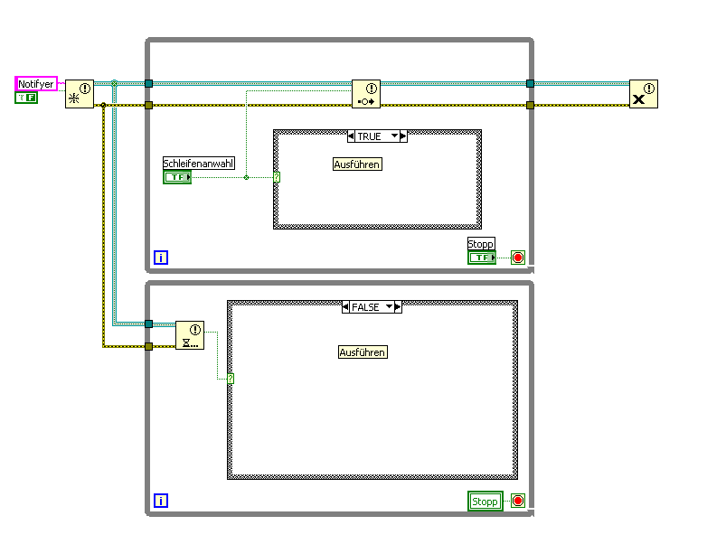

ich schicke dir am besten mal ein snapshot des betreffenden teils.
vielleicht erklärt dies das problem treffender.
wenn ich den datenfluss weiter herausführe (mit indexing), so gibt dies einen fehler ..nach außen (wg. typ).
das mit dem boelschen schieberegister klingt sehr interessant!
...vielleicht kann man dann, wenn du mein snapshot gesehen hast, nochmals darauf eingehen.
insbesondere wäre es auch interessant zu wissen wie es sich verhält, wenn man mal so einfach 10.ooo werte hat und ein 1-D-array rausschiebt (wie schon angesprochen).

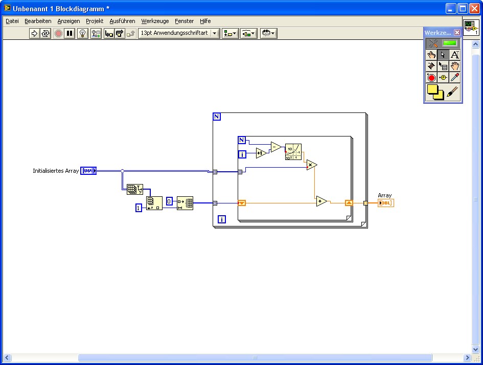

09.08.2007, 08:09 (Dieser Beitrag wurde zuletzt bearbeitet: 09.08.2007 08:12 von Lucki.)
2dMatrix
' schrieb:wenn es wichtig ist nicht nach gerade/ungerade, sondern beliebige Zeile-eine Richtung, nächste Zeile-andere Richtung zu haben, dann würde ich es in einem boolschen Schieberegister mit Negation in jeder Iteration lösen und nicht mit dem Remainder.
Mit dem Remainder ist nicht optimal. Aber ein dritte Methode wäre auch gut: Test der Einerstelle von i, siehe Bild:
