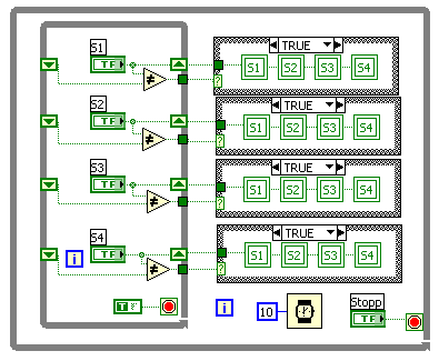

Ich habe 4 Druckschalter und will sie miteinander verknüpfen.
Wenn Schalter1 gedrückt wird, sollen die anderen 3auch gedrückt sein, und wenn ich z.B. Schalter3 deaktiviere, sollen die anderen auch automatisch deaktiviert werden.
Ich habe schon eine Hilfe erhalten, doch dies funktioniert nicht richtig, mir wurde gesagt dass ich dies mit einer Ereignis-Struktur erstellen kann....doch ich weis nicht genau wie.
Bitte um rasche Antwort.
Danke djblake12

Hallo djblake12,
welche LabVIEW-Version hast Du? Ich hatte dir schon einmal geschrieben und dort hattest du angegeben, dass du 7.1 hast.
Unter 6.1 gibt es, glaube ich, die Ereignisstrukturen noch nicht.
Ich werde mal kurz ein kleines Bsp. unter 7.1 erstellen.
Bis gleich
sven

Hier das kleine Bsp. für LV7.1
Viel Glück
sven

Es gibt nichts, was man nicht auch ohne Ereignisstruktur machen könnte, nur ist es eben manchmal umständlicher, siehe Beispiel
