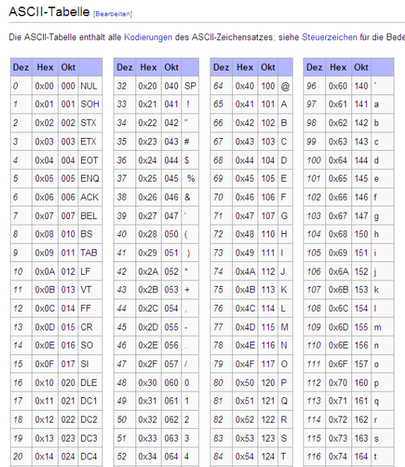

Ich möchte über via TCP/IP ASCII / Steuerzeichen versenden um damit ein Sensor ansprächen.
Mit den hinzugefügten VI kann ich String an den Sensor schicken und der Antwortet auch, nun möchte ich aber ASCII / Steuerzeichen versenden.
Sonstige .vi  TCP_Communicator___Active.vi (Größe: 25,76 KB / Downloads: 509)
Lv09_img2
Wie setzte ich diesen um?

Welches Steuerzeichen willst du denn versenden?
27.11.2009, 10:33 (Dieser Beitrag wurde zuletzt bearbeitet: 27.11.2009 11:10 von jg.)
Du stellst einfach den String-Indicator auf "HEX-Display" um (Rechtsklick auf das Control und dann "Hex Display" auswählen).
Dann schreibst Du z.B. 09 rein (entspricht Tabulator) und siehst in Deinem Indicator dann t, wenn Du ihn auf Code-Display umstellst.
Dein Control mit HEX-Display kannst Du mit "Concatenate Strings" mit Deinen "normalen" String verbinden.

' schrieb:Welches Steuerzeichen willst du denn versenden?
Ich möchte ASCII Steuerzeichen STX senden.
27.11.2009, 10:51
Dann gib halt 02 statt 09 ein. O

' schrieb:Ich möchte ASCII Steuerzeichen STX senden.
Dann nimm das VI von Y-P, und bei der HEX-Anzeige des Strings schreibst du 02 rein...
