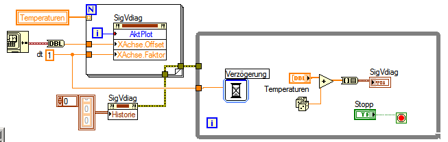

ich habe folgendes Problem:
Ich hab eine Array mit 8 unterschiedlichen Momentantemperaturen.
Ich möchte in einem Signalverlaufsdiagramm den Temperaturverlauf für alle achte Kanäle (acht Kurven) darstellen.
Dazu wandle ich das Array zunächst in ein Cluster um, damit mir das Array nicht als Signalverlauf für einen Kanal eingelesen wird.
Dieses Cluster wird nun in einem Signalverlaufsdiagramm ausgegeben.
Als Anzeigeformat habe ich bei dem Signalverlaufsdiagramm "absolute Zeit" eingestellt.
Anstatt der tatsächlichen Uhrzeit und dem echten Datum, zählt das Diagramm aber vom 01.01.1904 hoch.
Was muss ich einstellen, dass die x-Achse die tatsächliche Momentanzeit (und Datum) anzeigt?
Bzw. wie muss ich mein Cluster/Array vorbehandeln um diese Anzeige zu ermöglichen?
Hoffe auf eure Hilfe!
Vielen Dank
Jojo
PS:
Ich hab mal ein Beispielprogramm (LV-Version 8.5) upgeloaded, dass das Problem verdeutlicht
Sonstige .vi  Signalverlauf_x_Achse_absZeit.vi (Größe: 15,66 KB / Downloads: 765)

Du musst Datum und Uhrzeit als X Werte eingeben.... wie soll das Diagramm sonst wissen wann. Default nimmt das Diagramm die X Werte 1,2,3 (Sekunden seit 1.1.1904) da kannste lang warten :-)

10.07.2009, 09:20 (Dieser Beitrag wurde zuletzt bearbeitet: 10.07.2009 09:25 von Y-P.)
Absolute Zeitachse in Signalverlaufsdiagramm
So z.B.:
Sonstige .vi  xy_Graph_mit_Zeitstempel.vi (Größe: 13,31 KB / Downloads: 1686)
Lv85_img

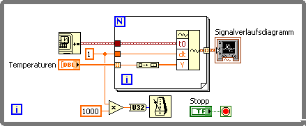

10.07.2009, 10:05
ImExPorty Offline
Beiträge: 572
Registriert seit: Jan 2008
65934
und damit auch die Variante über Signalverläufe mal dargestellt wird
Lv85_img
Sonstige .vi  jojo_Signalverlauf_x_Achse_absZeit.vi (Größe: 17,77 KB / Downloads: 886)
aber bitte: dies ist keine optimale Verwendung...nur zur Anschauung
-denn der Anwendungsfall ist ja gerade die äquidistante Zeitspur => einmalige Definition von t0 und dt danach nur Zuweisung/Verwaltung der neuen y-Werte
es kommt auf die Stuktur der Datenquelle und der späteren Verwendung der Daten an, welcher Datentyp der effizienteste ist

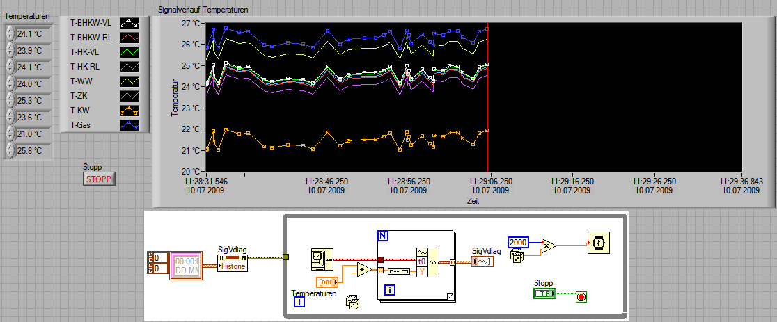

10.07.2009, 10:46 (Dieser Beitrag wurde zuletzt bearbeitet: 10.07.2009 10:50 von Lucki.)
' schrieb:aber bitte: dies ist keine optimale Verwendung...nur zur Anschauung
Du hast Du zwar nicht unrecht, aber bei den geposteten Besipiel geht es doch um die beiden Alternativen Signalverlaufsdiag. oder XY-Graph, und da schneidet doch Dein Diagr. allemal günstig ab. Außerdem kann es sein, daß jojo nur ein vereinfachtes Beispiele gepostet hat und daß es ihm durchaus recht ist, wenn das Beispiel auch für nicht äquidistate dt funktioniert.
Entschuldige, ich habe auch ein fast gleiches Beipile gemacht und kann nicht lassen es auch zu posten.
Lv85_img
Sonstige .vi  Signalverlauf_x_Achse_absZeit.vi (Größe: 20,48 KB / Downloads: 627)

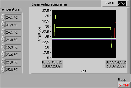

10.07.2009, 13:23
Und mit konstatnem dt gehts natürlich auch:
Lv85_img
Sonstige .vi  Signalverlauf_x_Achse_absZeit3.vi (Größe: 37,84 KB / Downloads: 580)
10.07.2009, 14:42
jojo Offline
Beiträge: 20
Registriert seit: May 2008
8.5.1
84066
danke für die schnellen und guten Antworten!
Ich hab das ganze nochmal abgespeckt, oder hab ich jetzt irgendwas wichtiges vergessen?
es scheint auf jeden fall zu funktionieren :-)
möchte das so klein wie möglich lösen, denn die Vermutung war natürlich richtig, dass das nur ein klitzekleiner auszug aus einem Programm ist, das nicht allzu unübersichtlich werden sollte!
Hab meine (Spar-) Lösung nochmal drangehängt, wenns jemanden interessiert, bzw. wenn jetzt was fehlt würd ich mich über nen Kommentar freuen!
Jojo
Sonstige .vi  Signalverlauf_x_Achse_absZeit__neu_.vi (Größe: 16,92 KB / Downloads: 949)
