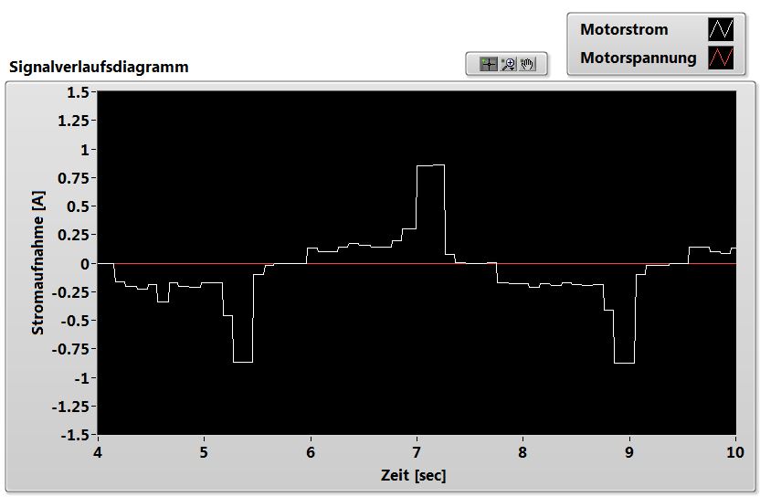

Ich arbeite an einem einfachen Projekt wo ein Motor angesteuert wird und die Stromaufnahme aufgezeichnet werden soll.

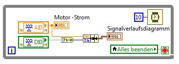

Das Chassis betreibe ich der Einfachheit halber im ScanMode
Ich habe nun aber erhebliche Probleme mit der Abtastrate meiner Strommessung.
Ich würde gerne alle 10ms einen messpunkt bekommen. Ich verwende hierzu den simplen Messloop wie unten im Blockdiagramm gezeigt.
Beim resultierenden Signalverlauf sieht man schon, dass das Signal relativ schlecht aufgelöst ist.
Wenn ich die Daten des Signalverlaufs ins Excel exportiere, sehe ich, dass die 10ms der Messloop zwar eingehalten werden (ich bekomme 100 Messpunkte in 1sec), allerdings wird jeweils 8 bis 12 mal der identische Messwert eingelesen (siehe Tabelle im Anhang). Meine abtastrate ist faktisch also bei ca. 10Hz, was ehrlich gesagt ziemlich schlecht ist. Ich frage mich nun, wo das Problem liegen könnte?

Hallo serge,
du musst bei der ScanEngine einstellen, mit welcher Samplerate du arbeiten willst. Hier solltest du mal 100Hz ausprobieren…
