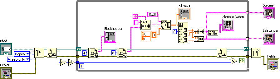

oder auch so:

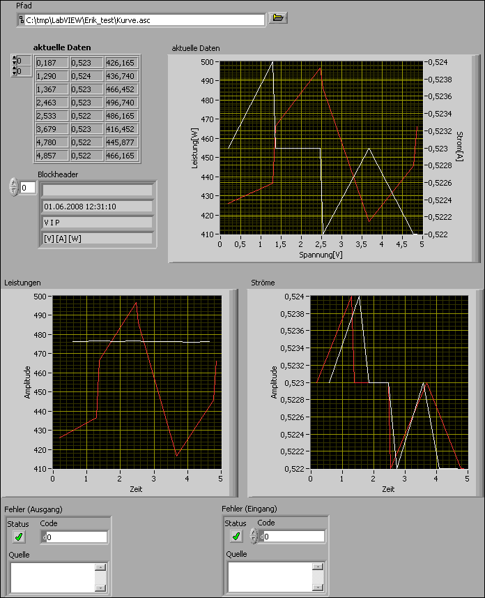

@ SeBa:
Hab mir grad Dein LV-File angeschaut, was Du mir geschickt hast. Sieht schon mal super aus. yourock.gif
Aber ein paar Fragen hätt ich da noch:
-> Hab grad mal die beiden Pfade in Deinem LV-Prog auf "para.asc" und "kurve.asc" angepasst, sprich auf meine Ordnerstruktur.
Mir ist aber aufgefallen,dass der Plot1 (rot gekennzeichnet) eine Gerade darstellt, was könnte hier falsch sein? Ich möchte gern einen Automatismus, der unabhängig davon wieviele Datenblöcke in "kurve.asc" enthalten sind,den ersten und den jeweils letzten Datenblock in dem speziellen File herauspickt und grafisch darstellt.
-> Die tabellarische Darstellung gefällt mir wirklich gut, so wollte ich diese haben. *spitze*
-> Wegen der graf.Auswertung hätte ich gern ein Diagramm, wo auf der X-Achse "V" in Volt dargestellt wird und auf der Y-Achse "I" in Ampere. Der Verlauf soll die Leistung "P" in Watt sein (P=U*I).
Über Deine Hilfestellung freu ich mich.

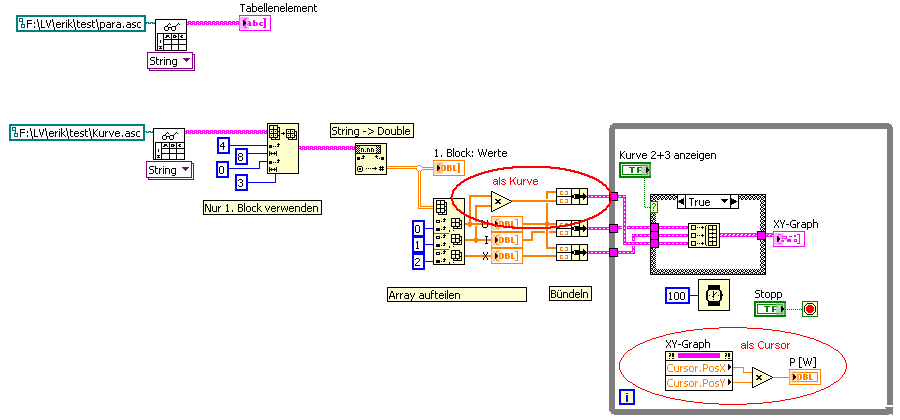

' schrieb:(...)
Mir ist aber aufgefallen,dass der Plot1 (rot gekennzeichnet) eine Gerade darstellt, was könnte hier falsch sein? -> Falsch ist das nicht. Hat einfach mit der Skalierung der X-Achse zu tun und den X_werten der roten Kurve (sind alle so um 0,55+/-0,05 wenn ihc mich richtig erinnere, X-Achse zeigt aber Werte von 0-5)
Ich möchte gern einen Automatismus, der unabhängig davon wieviele Datenblöcke in "kurve.asc" enthalten sind,den ersten und den jeweils letzten Datenblock in dem speziellen File herauspickt und grafisch darstellt. -> na den erste hast du jetzt ja, wie du an alle bzw. den letzten kommst hat ImExPorty ja in seinem Bsp. gezeigt.
-> Die tabellarische Darstellung gefällt mir wirklich gut, so wollte ich diese haben. *spitze* -> und dabei habe ich bloß das Kabel verbunden, sonst nix
-> Wegen der graf.Auswertung hätte ich gern ein Diagramm, wo auf der X-Achse "V" in Volt dargestellt wird und auf der Y-Achse "I" in Ampere. Der Verlauf soll die Leistung "P" in Watt sein (P=U*I). -> dann musst du die Kabel entsprechend vertauschen, so dass U = X-Achse und I = Y-Achse.
Gruß SeBa

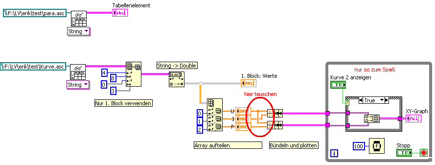

@ SeBa:
An welcher Stelle würdest Du das denn tauschen?

ActiveX - Daten für Excel aufbereiten
Lv86_img
Sonstige .vi  Einlesen_Darstellen.vi (Größe: 17,22 KB / Downloads: 292)

@Seba:
Danke, ich werd es mal testen.
hast Du noch eine Idee bzgl. der darstellung von P (P=U*I) im Diagramm, also dass I auf der Y-Achse und U auf der x-Achse ist?
Viele Grüße - Erik

@ SeBa:
Die "Kurve.asc" soll wie folgt dargestellt werden (PS.: das war nur ein Bsp., was ich erst geschickt hatte):
Kurve.asc setz sich eigentlich so zusammen:
01.01.2005 12:30:00
V I X
[V] [A] [W/m²]
0,115 0,133 22,172
0,308 0,133 22,460
0,616 0,134 22,460
0,385 0,133 22,172
0,808 0,133 22,172
0,770 0,133 22,172
0,808 0,134 22,172
-> X-Achse: hier soll die Spannung abgetragen sein
-> Y-Achse(links): hier soll die Strom abgetragen sein
-> Y-Achse(rechts): hier soll X abgetragen sein
im Diagramm soll nun der Verlauf von P = U*I dargestellt werden.
Kannst Du weiterhelfen

So was?
Lv86_img
Sonstige .vi  Einlesen_Darstellen_neu.vi (Größe: 19,62 KB / Downloads: 291)
