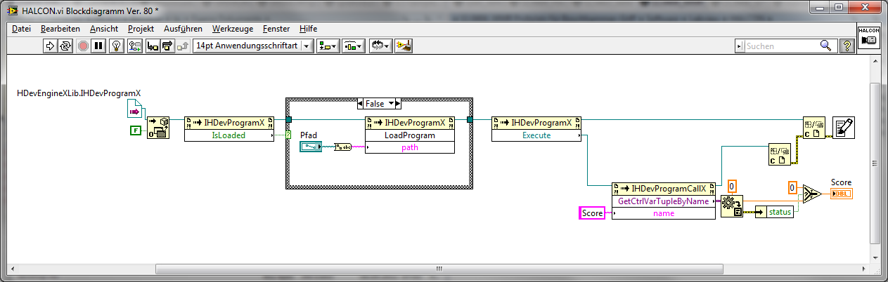

ich habe heute zum ersten mal ein ActiveX-Objekt in mein Vi eingebunden. Es wird als Sub-Vi ausgeführt.
Es funktioniert auch wie es soll, das einzigste Problem ist, das mit jeder Ausführung der Speicher voller wird.
Der Inhalt des Vi ist angehängt.
Ich verwende LV2010.
Ich hoff mir kann jemand helfen.
Gruß!

Versuch' mal die Referenzen an den Ausgängen der beiden vorderen Invoke Nodes am Ende auch zu schließen. Blink
Auf die Schnelle sehe ich sonst nichts.
Rufst Du das Programm öfters auf? Oder wann läuft der Speicher voll?

Ich danke für die schnelle Hilfe, aber nicht Labview wahr Schuld, sondern das aufgerufene Objekt war fehlerhaft und füllte den speicher.
Gruß Tom
