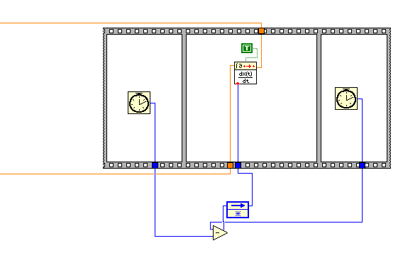

(13.09.2011 12:29 )Milb3 schrieb:  Damit kann ich aber doch nur Ableitungen 2. Ordnung erstellen?
Wie kommst du auf diese Schnapsidee?
13.09.2011, 12:42 (Dieser Beitrag wurde zuletzt bearbeitet: 13.09.2011 12:46 von Milb3.)
Beitrag #32
Milb3 Offline
Beiträge: 36
Registriert seit: Apr 2011
RE: Advantech USB 4716
Zitat:This VI uses the 2nd Order Central method to calculate the differentiation. Let y represent the output dx/dt. y is given by the following equations:
y0 = (x0 – initial condition)/2dt
y1 = (x1 – initial condition)/2dt
yj = (xj+1 – xj–1) / 2dt, for j = 2, 3, 4, …
where yj is the output dx/dt of the (j+1)th call of this VI and xj is the input x of the (j+1)th call of this VI.
Zitat aus dem Link den du mir geschickt hast.
Edit: Ich habe es dennoch mal angeschloßen und bekomme exakt dieselben Werte geliefert, wie zuvor mit meiner Methode.
13.09.2011, 12:55
Beitrag #33
2. Ordnung bedeutet nicht 2. Ableitung, sondern den Fehler dieser speziellen Näherungsformel, in diesem Fall O(h²).
http://de.wikipedia.org/wiki/Numerische_Differentiation
Und den Anschluß dt solltest du später an deine Durchlaufzeit deiner Schleife anpassen.
13.09.2011, 13:05
Beitrag #34
Milb3 Offline
Beiträge: 36
(13.09.2011 12:55 )jg schrieb:  2. Ordnung bedeutet nicht 2. Ableitung, sondern den Fehler dieser speziellen Näherungsformel, in diesem Fall O(h²).
Ach natürlich, Denkfehler meienrseits. Steht ja nichts von Quadrat, sondern 2*dt2hands
Und was meinst du mit anpassen? Reicht es nicht meine mitlaufende Versuchszeit mit dem Anschluß dt zu koppeln? Denn ich möchte ja nur meine Ableitung über den Versuchszeitraum haben.
13.09.2011, 13:14
Beitrag #35
(13.09.2011 13:05 )Milb3 schrieb:  Und was meinst du mit anpassen? Reicht es nicht meine mitlaufende Versuchszeit mit dem Anschluß dt zu koppeln? Denn ich möchte ja nur meine Ableitung über den Versuchszeitraum haben.
Kommt darauf an, was du mit Versuchszeitraum meinst. Wenn du damit die gesamte Messzeit seit Start der Messung meinst, ist das natürlich falsch, denn laut Beschriftung willst du kontinuierlich die Änderung z.B. der Reibmoments berechnen. Also immer zwischen 2 "Messschritten" = Schleifendurchlaufzeit.
13.09.2011, 13:45
Beitrag #36
Milb3 Offline
Beiträge: 36
Ok das habe ich nun verstanden. Nun habe ich mich mal an der Umsetzung versucht und dazu eine Sequenzstruktur verwendet. Kann das so funktionieren?
