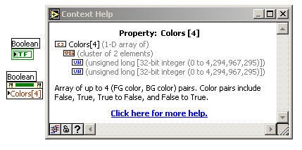

Liebe LabVIEW Gemeinde,
ich möchte bei einer großen Anzahl von Boolean-Lampen die Farbe im laufenden Programm ändern können.
Bisher gelingt es mir nur die Farbe der Lampe vor dem Programmstart unter Proberties zu ändern.
Kann mir da jemand weiterhelfen ?
Citlab
15.04.2008, 12:30
Ändern der Farbe eines Indicators
Durch Anwendung der entsprechenden PropertyNode:
MfG, Jens

' schrieb:Durch Anwendung der entsprechenden PropertyNode:
[attachment=39186:Image02.png]
MfG, Jens
Vielen Dank für die Antwort :-)
Aber..
kann man das noch etwas konkrter beschreiben wie das Anzuwenden ist ?
Citlab
15.04.2008, 13:33
Schau' mal hier.
Vielen Dank euch beiden für die Hilfe :-)
steige nach längerer Pause wieder bei LabVIEW ein.
Mir is beim Mittagessen auch ne Lösung eingefallen, die eurer sehr ähnlich ist.
Muß mich erst wieder an die "Denkweise" von LabVIEW gewöhnen. :-)
Habt mir sehr geholfen.
