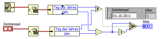

Hat jemand einen Tip, wie ich auf einfachste Weise aus dem Zeitstempel eines Geburtsdatums das momentane Alter errechen kann?

Hallo Chasing,
was hast Du denn schon probiert?
Ich würde jedenfalls in etwa so anfangen!
8.5 .vi  geburtstag.vi (Größe: 7,76 KB / Downloads: 325)
Das ist aber nur die halbe Lösung!

Ich habe den Vorschlag von Andreas mal etwas erweitert...
8.5 .vi  geburtstag[2].vi (Größe: 7,35 KB / Downloads: 284)

Und als als Dreiviertellösung sähe es vielleicht dann so aus:

Danke! Ihr seid wie immer Spitze :-)
Ich hatte das erst versucht ganz altmodisch zu lösen und einfach immer weiter zu teilen, geht natürlich nicht dank Schaltjahren...
Dann hatte ich diese Lösung hier ergoogelt: http://208.74.204.114/ni/attachments/ni/...e%20Age.vi
Und einfach noch von Timestamp in String formatiert...
Ja und nun habt ihr es noch etwas einfacher gestrickt :-)
Passt perfekt, nochmal ein riesen Dankeschön an euch!
