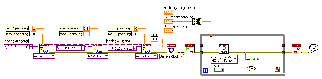

hab 4 analoge Ausgänge an denen ich eine Spannung vorgeben möchte.
Hab mal 3 davon in ein VI gehängt. Jetzt bringen mir aber immer 2 davon einen Fehler.
Was fehlt mir hierbei?
Oder muss ich die ganz anders verschalten?
Gruß Wolle
(VI LV 8.5)

Siehe http://www.LabVIEWforum.de/index.php?showtopic=7375&hl=
Analoge Kanäle müssen bei gleichzeitiger Messung in EINEM Task sein. Du hast drei parallele Tasks laufen...

Kannst du mir auch sagen bzw. zeigen wie ich die in einen Task bekomme?
Hab es nicht hinbekommen.

Siehe dazu meinen Post + Screenshot hier:

' schrieb:Kannst du mir auch sagen bzw. zeigen wie ich die in einen Task bekomme?
In Deinem Fall würde das so aussehen (Anm: Es gibt noch etliche Varianten, wie man es auch machen kann):
Es ist aber auch so noch viel Nonsens in dem VI.
Du gibst 100mal (Standard) mit Rate 1000 ein und denselben Wert aus. Für den Ausgang ist das aber dasselbe, als wenn ich nur einen einzigen Wert ausgegeben hätte und den eine Sekunde lang stehen lasse. (Daß er dann auf Null rückgesetzt wird, ist auch jetzt nicht sicher)
Monoveros hat übrigens nur teilweise Recht: Wenn es sich nicht um Waveforms handelt (Damit meine ich alle mit eine Rate getakteten Datenfolgen), sondern nicht getaktete echte Einzelwertausgaben, dann sind durchaus mehrere Tasks möglich.
Auch mehrere Tasks mit Waveforms sind unter gewissen Umständen möglich, sie dürfen dann nur nicht gleichzeitig laufen.
Ich würde das VI auf echte Einzelwertausgabe ändern, so wie jetzt funktioniert es vielleicht, aber es steckt letztlich zu viel Nonsens drin.

Analoge Ausgänge
Danke für eure Antworten.
Find ich auch gut von dir Lucki, dass du mich auf Fehler hinweist.
So ne Art Einzelauswertung hatte ich eigentlich vorgesehen. Durch die wiederholung (While-Schleife) bekomme ich dann aber solange
diese läuft die aktuellen Werte ausgegeben, oder?
Die "Rate" muss ich dann auf 1 setzen, richtig?
Die Spannungen können, so ist es bis jetzt vorgesehen, ständig an den Ausgängen anstehen. Sie werden über zusätzliche Relais abgeschaltet, falls
die Spannung freigeschaltet werden sollte.
Hoffe ich habe dann ein VI mit weniger nonsens wenn ich die Änderungen mache.

' schrieb:So ne Art Einzelauswertung hatte ich eigentlich vorgesehen. Durch die wiederholung (While-Schleife) bekomme ich dann aber solange
Ein AO-Ausgang behält nach meiner Erfahrung immer den letzten geschriebenen Wert bei. Selbst, wenn du den Task wieder beendest. Das bedeutet, du brauchst keine Schleife, sondern nur den DAQmx Write dann ausführen, wenn ein neuer Wert anliegen soll.
Ob das ebenfalls für DO gilt, kann ich nciht sagen. Ich denke aber schon. Hätte ja sonst wenig Sinn, wenn der nach einer Weile automatisch zurückgesetzt wird.
Aus dem Verhalten ergibt sich aber ein ganz anderes Problem (besonders dann, wenn man wie in deinem Fall mit Hochspannung arbeitet): Dadurch, dass der Wert am Ausgang so lange anstehen bleibt, bis du wieder einen neuen Wert setzt, muss ein Programmabbruch oder -beenden NICHT bedeuten, dass dein Ausgang wieder auf Null ist. Mann muss also den AO spätestens beim Beenden des Programms wieder auf Nul setzen!
In einem Hochspannungslabor ist zwar alels 100x gesichert, aber wohl wäre mir trotzdem nicht dabei, wenn trotz offener sichtbaren Trennstrecke mein PC versucht, mich klein, schwarz und hässlich zu machenWink
