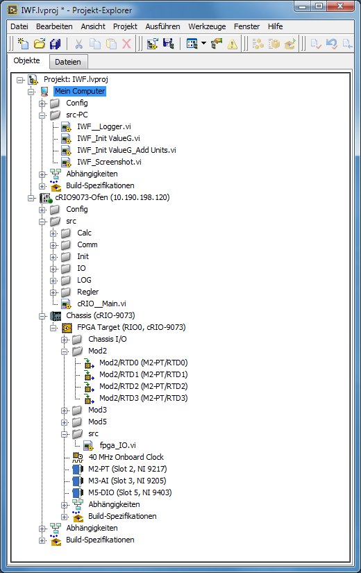

So sieht ein cRIO-Projekt bei mir aus:
- Im FPGA werden z.B. die Pt100 (M2/RTD) eingelesen. Der FPGA schickt die Messwerte an das RT-VI "cRIO_Main", entweder per FIFO oder per PropertyNode.
- Dort werden die Messwerte verarbeitet etc. Dann schickt das cRIO-RT-VI die Daten an den Host-PC, diesmal über das Netzwerk.
- Der Host-PC führt den "IWF_Logger" aus, um die Daten vom Netzwerk zu empfangen, anzuzeigen und zu speichern…
