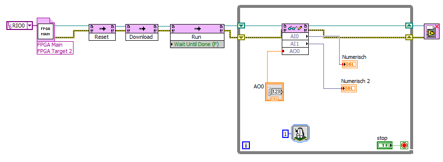

Dann starte mal dein sbRIO neu, und ändere das RT-VI ab:
Und dann NUR das RT-VI starten!

(08.05.2017 12:16 )jg schrieb:  Dann starte mal dein sbRIO neu, und ändere das RT-VI ab:
Wo finde ich die Reset, Download und I/0 Elemente?
08.05.2017, 12:55 (Dieser Beitrag wurde zuletzt bearbeitet: 08.05.2017 12:58 von jg.)
Beitrag #25
RE: Analogwert einlesen
FPGA Interface -> Invoke Method!
EDIT: Dann die entsprechenden Methoden auswählen.
Ok habe ich gefunden bzw es funktionierte auch ohne Rest und Download..
Nun. So wie es jetzt ist finde ich es noch relativ uninteressant. Was ich auch nicht so ganz nachvollziehen kann, ist warum ich den AO0 mit einem Bedienelement verbinden kann...
Ich möchte das Programm so modifizieren, dass die Eingaänge AI0 und AI1 in eine Regel und Simulationsschleife weitergegeben werden um dort einen Algorithmus zu berechnen und hiermit den AO0 berechnen.
In diesem Fall müsste ich den Wert ja wieder zurück an die FPGA Vi senden...
Wie könnte ich so etwas realisieren?

Hallo Heber,
Zitat:Was ich auch nicht so ganz nachvollziehen kann, ist warum ich den AO0 mit einem Bedienelement verbinden kann...
Hmm
Du hast einen Ausgabekanal und fragst dich jetzt, wieso du mit einem Control einen Wert für diesen Ausgabekanal bereitstellen kannst/sollst?
Zitat:Ich möchte das Programm so modifizieren, dass die Eingaänge AI0 und AI1 in eine Regel und Simulationsschleife weitergegeben werden um dort einen Algorithmus zu berechnen und hiermit den AO0 berechnen.
Das realisierst du genau so, wie du deinen Wunsch beschrieben hast!
Eingänge lesen, damit neuen Wert berechnen, diesen Rechenwert an AO0 ausgeben…
Tipps:
- LabVIEW kommt mit BeispielVIs, in deinem Fall würde ich mir mal ein Beispiel aus dem Themenbereich "Regelung" anschauen. Oder eines, was bei DAQmx das "gleichzeitige" Einlesen und Ausgeben von Analogwerten zeigt…
- Man kann mehrere IO-Nodes im RT-VI verwenden, eine z.B. zum Lesen der AI-Werte und eine zweite zum Ausgeben des berechneten AO-Wertes…

Ok vllt. wird es deutlicher was ich meine, wenn ich nochmal ein Programm anhänge. Wenn ich dem Read/Write Block einen Wert für AO0 übergeben möchte muss auch im FPGA VI dieser auftreten. Wiederum muss in dem I/O Node bestehend aus AI0, AI1 und AO0 jeder I/O verbunden sein. Also muss ich ja an AO0 was anbringen. Ich möchte ja keinen Wert über ein Bedienelement vorgeben, sondern den in der RT Main VI berechneten Wert (hier vereinfachend mit einer while Schleife und einer Addition der beiden Eingänge) ausgeben.
Für weiteres siehe angefügte Dateien

Hallo Heber,
Zitat:vllt. wird es deutlicher was ich meine, wenn ich nochmal ein Programm anhänge.
Mir ist schon klar, was du meinst…
Zitat:Wenn ich dem Read/Write Block einen Wert für AO0 übergeben möchte muss auch im FPGA VI dieser auftreten. Wiederum muss in dem I/O Node bestehend aus AI0, AI1 und AO0 jeder I/O verbunden sein. Also muss ich ja an AO0 was anbringen. Ich möchte ja keinen Wert über ein Bedienelement vorgeben, sondern den in der RT Main VI berechneten Wert (hier vereinfachend mit einer while Schleife und einer Addition der beiden Eingänge) ausgeben.
Ich wiederhole aus meiner letzten Message:
Zitat:Man kann mehrere IO-Nodes im RT-VI verwenden, eine z.B. zum Lesen der AI-Werte und eine zweite zum Ausgeben des berechneten AO-Wertes…
Eine IO-Node zum Lesen der AI-Werte, damit einen neuen Wert berechen, den dann mit der zweiten IO-Node an den FPGA ausgeben…
Es scheint zu funktionieren.
Allerdings habe ich ein Offset auf meinem Eingang AI1 denn momentan habe ich nur eine Eingangsspannung an AI0. Die Spannung an AI1 müsste eigentlich Null sein.
Woher könnte das Offset kommen? Und was bewirkt die Einstellung RSE und DIFF in den Channel Configurations?
Das Voltage Range habe ich auf +- 10V gestellt.
