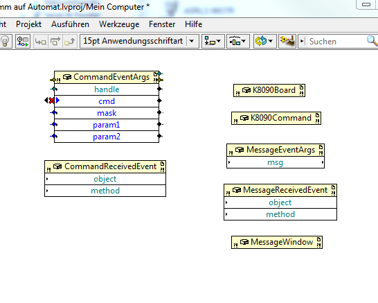

ich stehe vor dem gleichen Problem. Habe hier die gleiche Karte liegen und will diese jetzt in LV einbinden. Habe jetzt über Konnektivität/.NET/Konstruktorknoten alle Knoten eingebunden, die LV mir von dem K8090.dll treiber anzeigt. Das Bild habe ich unten mal eingefügt. Weiß nur nicht, wie es jetzt weiter gehen soll. Logisch denkend muss ich Labview überhaupt erst noch den richtigen Port zu weisen. Über M&AEX habe ich die Karte gefunden, doch wie binde ich das ganze nun ein?
Bin ziemlich neu auf dem Gebiet, ich hoffe ihr könnt mir weiter helfen..
Auf dem Bild sieht man die einzelnen Knoten. In der Protokoll Anweisung der Relaiskarte steht jetzt folgendes:
Relais einschalten (11h)
Parameters:
cmd: 11h
mask bit: 0-7: Relay 1..8
param1: Ignored
param2: Ignored
Wie gehe ich da nun vor? Die ProtocolManuel hänge ich auch mal an.
Ich danke euch vielmals!!

Aha, ganz neue Infos, das Teil meldet sich also mit einem virtuellem COM-Port in Windows.
Dann könnte man die Kommunikation auch ganz einfach selber mit VISA-RS232 Kommunikation lösen, ganz ohne .NET-DLL.

Ja das Teil meldet sich bei mir über einen COM Port. Kann es in "VISA: Seriellen Port konfigurieren" auch auswählen. Also meinst du jetzt über Visa eine Verbindung herstellen, und dann die einzelnen Hex Werte selbst los schicken?
Bahn ziemlich kompliziert...
und dann kann ich die dll zu nichts gebrauchen?
