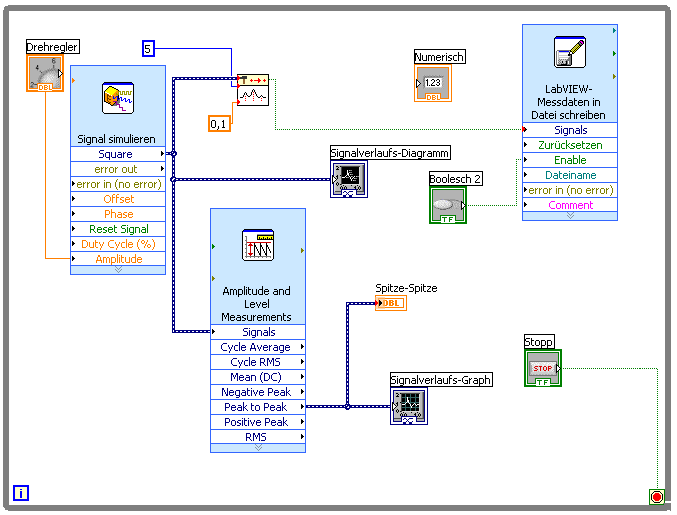

ich beschäftige mich mit LabVIEW 7.1 seit ein paar Wochen am Rande meiner Bachelorarbeit und versuche es mir irgendwie selbst zu erlernen. Da ich aber sowohl von Programieren als auch von Elektronik wenig bis keine Ahnung habe, hoffe ich nun, dass mir hier jemand weiterhelfen kann.
Ich habe ein Rechtecksignal, dessen Amplitude sich aber mit der Zeit ändern wird. Mich intressiert jetzt, wie sich die Amplitude mit der Zeit ändert und hätte, dass nun gerne in einen handlichen Graphen geplottet, von dem man dann auch sowas wie Steigung, Plateauphase, etc ablesen kann.

naja viel ist es nicht....
das Signal, dass ich später in real bekommen werde hab ich mal simuliert.
danke schonmal

Wenn Du schon Express-VI's verwendest, dann z.B. so:

vielen DankTop1

wenn du es einfach haben willst: es gibt ein Toolkit für Signalverarbeitung, das auch VIs für Signalanalysen (Amplitude, Frequenz etc.) enthält.
Ansonsten könntest du einfach die Amplituden über einen Teil der Periode (hi/lo) messen und die Mittelwerte anzeigen. Dann hast du einen "Amplitudenverlauf". Wenn du die Amplitudenänderung haben willst (=Steigung), kannst du die Werte noch differenzieren.
Bei der Programmierung solltest du beachten, dass die Abtastfrequenz (=erfasste Messwerte pro Sekunde) deiner Hardware bzw. Messschleife mindestens doppelt so groß ist wie die maximale Frequenz deines Rechtecksignals
