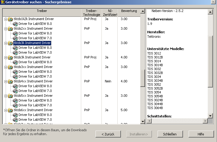

' schrieb:Kann mir da eventuell jemand mit einem solchen VI helfen?
Ganz einfach: LabVIEW-->Hauptmenü-->Werkzeuge-->Instrumentierung-->Gerätetreiber suchen.
Als Beispiel hier das Ergebnis für das im Text erwähnte Modell TDS3014B:
(Im rechten Fenster steht weiter unten: Schnittstellen: GPIB, Serial, Ethernet. Was willst Du mehr?)

Alternativ kannst du auch im NI Instrument Driver Network suchen: Link
Da findest du fuer dein Scope die richtigen Treiber fuer deine LabVIEW-Version. Fuer die serielle und USB Kommunikation solltest du die Treiber durch Benutzung der richtigen Geraeteadresse (verschieden fuer Seriell und USB) benutzen koennen, wenn die Treiber vollstaendig VISA-kompatibel sind (was bei den Tektronix-Treibern die Regel ist).
