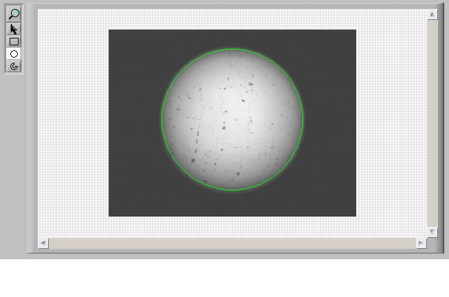

ich habe zur Zeit ein ziehmliches Problem. Ich möchte aus einen Grauwertbild (siehe mitgeschicktes JPG), grün markierter Bereich, die Gesamtanzahl der Pixel der einzelnen dunklen Stellen ermitteln. Ich habe schon viel herumprobiert, kann aber keine zufriedenstellende Lösung finden. Ein großes Problem ist der Helligkeitsabfall der runden Fläche zum Rand hin. Dadurch kann es passieren, dass eine dunkle Stelle in der Mitte des Bildes den gleichen Grauwert hat wie die Hintergrundfläche am Rand. Aus diesem Grund ist es für mich nicht möglich mit einer Threshold für das gesamte Bild zu arbeiten. Leider kenne ich zur Zeit aber keine andere Möglichkeit.
In einem Bildbearbeitungsprogramm habe ich gesehen, dass es möglich ist den Hintergrund aufzuhellen (d.h. Hintergrund hat su gut wie die gleiche Helligkeit) und dann das Bild auszuwerten. Welche Möglichkeiten habe ich in LabVIEW?
Habt Ihr einige Ideen oder eventuell sogar schon Lösungen?

Für Bildverarbeitung würde ich generell andere Programme als LabVIEW verwenden. Es gibt super opensource-software, die wirklich professionell arbeitet. Wie wäre es mit imageJ ??? Das ist in Java geschrieben, plattformunabhängig und dafür gibt es unzählige "plugins". In der Forschung ist das weitverbreitet und fast Standard.
Du findest sicher schon ein plugin oder makro, dass genau deine Aufgabe erledigt.....
riorio
edit:
p.s.: wenn du das wirklich unbedingt in LabVIEW machen möchtest: Schreibe dir einen "Algorithmus", der dass Bild als Matrix/Array einliest, und anfängt die Grauwerte der Pixel einzulesen. Wenn mehr als beispielsweise mehr als 100 "Pixelnachbarn" über einer bestimmten Grauwertschwelle liegen (somit handelt es sich um den dunklen Hintergrund), dann wird der gesamte "dunkle" Bereich auf Grauwert "0" gesetzt.... Dann hast du einen "weißen" Hintergrund.
Wie gesagt, bei imageJ reicht vielleicht nur ein "click" und du musst nichts extra programmieren..

Ich habe diese open Source Software schon gefunden und es hat recht gut geklappt.
Trotzdem Danke für die Antwort.

Die Bildverarbeitung kann auch sehr konfortabel mit LabVIEW erfolgen. Dazu benötigt man das IMAQ Vision Paket. Dort gibt es auch ein VI, das einen lokalen Threshold setzt und die dunklen Flecken markieren könnte. Dazu kommt noch das komplette Programm an Bildbearbeitungsfunktionen.
Ich weiss jetzt nicht genau, was für ein Objekt abgebildet. Für mich sieht es so aus, als könnte man eine Ausleuchtungsverteilung bestimmen und das Bild durch diese Verteilung teilen. Dann verschwindet der Randabfall und man kann mit einer einfachen festen Schwelle die dunklen Flecken bestimmen.
ImageJ kann auch individuell programmiert werden (als Macro oder direkt in Java) - ist aber halt kein LabVIEW mehr. Spätestens wenn man einen Messplatz zu automatisieren hat wird es mit Java und ImageJ schwierig. Muss ein Bild nur einmal analysiert werden, lohnt es sich sicherlich nicht etwas zu programmieren.
Neben ImageJ gibt es unter anderen die OpenCV Bibliothek, mit der man die Bildverarbeitung programmieren und in LabVIEW einbinden könnte.
