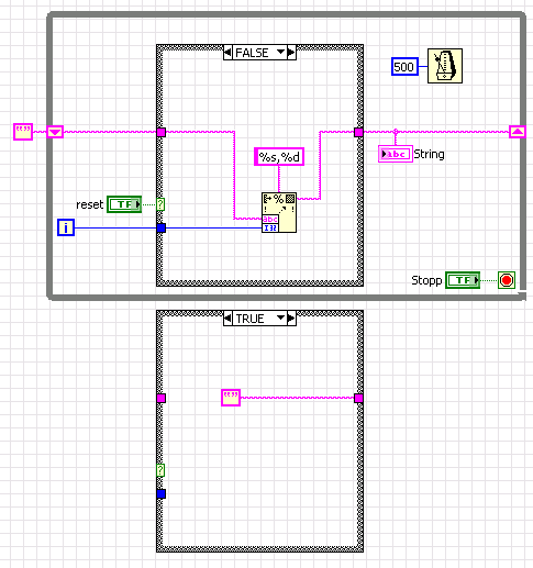

bin neu hier und arbeite noch nicht lange mit LabVIEWSmile
hätte da mal eine Frage:
Ich hab ein String mit Messdaten welche in einem Anzeigeelement ausgegeben werden.
Dieser String soll per Knopfdruck geleert werden aber ich weiss net wie ich das bewerkstellige.
Hab das Problem mal als Anhang mitgepostet. Hoffe ihr könnt helfen..
mfgWink
Sonstige .jpg  String.jpg (Größe: 133,69 KB / Downloads: 321)

Hallo Macki,
hier mal ein Beispiel. Wink
Mike
Sonstige .vi  ClearIndicator_LV80.vi (Größe: 10,32 KB / Downloads: 301)

Anzeigeelement leeren
' schrieb:Danke für die schnellen antwortenSmile
Dein Beispiel konnt ich leider nicht öffnen weil ich nur v6.1 benutze.
Hallo Macki,
hier mal als Bild.
Mike
