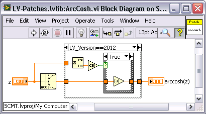

Liebe LVF-Fans
Der Arccosh(z) wird seit LV2009 für komplexe z mit negativem Imaginärteil falsch berechnet. Die Phase ist um 180° verschoben. Durch Nagation kann der Fehler behoben werden. Siehe VI im Anhang.
CAR - Corrective Action Request - #166174
Der Bug soll für LabVIEW 2013 behoben werden.
Gruß Holger
12.0 .vi  Patch Complex ArcCosh.vi (Größe: 13,32 KB / Downloads: 415)

Hi Gerd
hier der Screenshot:
Gruß Holger

Bei den trigonometrischen und hyperbolischen Funktionen gibt es bestimmte Symmetrien.
Es kann also leicht passieren, dass Fehler in der Phase bei der Rücktransformation unter den Tisch fallen. Das gilt auch für den arccosh(z) und cosh(z).
