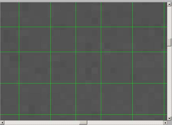

Danke, das würde sich ja dann gut eignen, um die Bereiche nachher zu Analysieren ... Es müsste aber noch eine Anzeige und Einstellmöglichkeit der Areale geben. Ich dachte da so an
folgendes (siehe Bild). Einfach Linien alle hineinzeichnen? Aber dann bleibt nur die letzte oder?

Hallo Mike77,
Zitat:Aber dann bleibt nur die letzte oder?
Den Satz verstehe ich nicht bzw. den Zusammenhang.
Im Endeffekt kannst Du die Linien ja ruhig pur reinzeichnen, Du musst später ja eh das Bild aufteilen bzw. analysieren und da kannst Du ja ruhig das Original wieder nehmen. Also für die Anzeige des Benutzer direkt drauf malen, bei der Analyse das Anfangsbild / Original. Das einzige worauf man dann noch achten muss, ist die Übereinstimmung, wenn der Benutzer die Größe ändern will, aber dies sollte nicht allzu problematisch sein.

RE: Areale definieren
Zitat:Aber dann bleibt nur die letzte oder? Den Satz verstehe ich nicht bzw. den Zusammenhang.
Ich mein damit, wenn ich eine Linie einzeichne, und danach noch eine ... nur die letzte Linie bleibt. Wenn ich STRG drücke zeichnet er auch mehr.
Wie realisiere ich das im Blockdiagramm?
Ich mach mich dann mal ran und probiere mich mal am Gitter. Wenn ich eine Lösung habe, meld ich mich

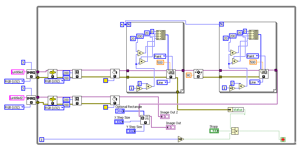

Hi Mike77,
ich habe leider keine genau Vorstellung, wie das ganze ablaufen soll (dein Projekt). Ich hab mal ein kleines Beispielprogramm gebastelt, allerdings weiß ich nicht in wieweit, dass überhaupt in die richtige Richtung geht. Schau es dir mal an vielleicht hilft es dir. Zur Logik, die Linien zeichne ich über ein For-Schleife ein, drehe das Bild um 90° und wiederhole den Vorgang, anschließend kann man mit IMAQ_Extract ein Bildbereich auswählen. Die Quelle ist bei mir einfach ein erstelltest Bild, hier muss man zusehen, dass man zweimal das Original hat, da sonst man im gleichen Bild rumfummelt und somit bei der "Analyse" Striche einzeichnet.
Gruß snuz
8.6 .vi  imaq_extract.vi (Größe: 49,25 KB / Downloads: 252)

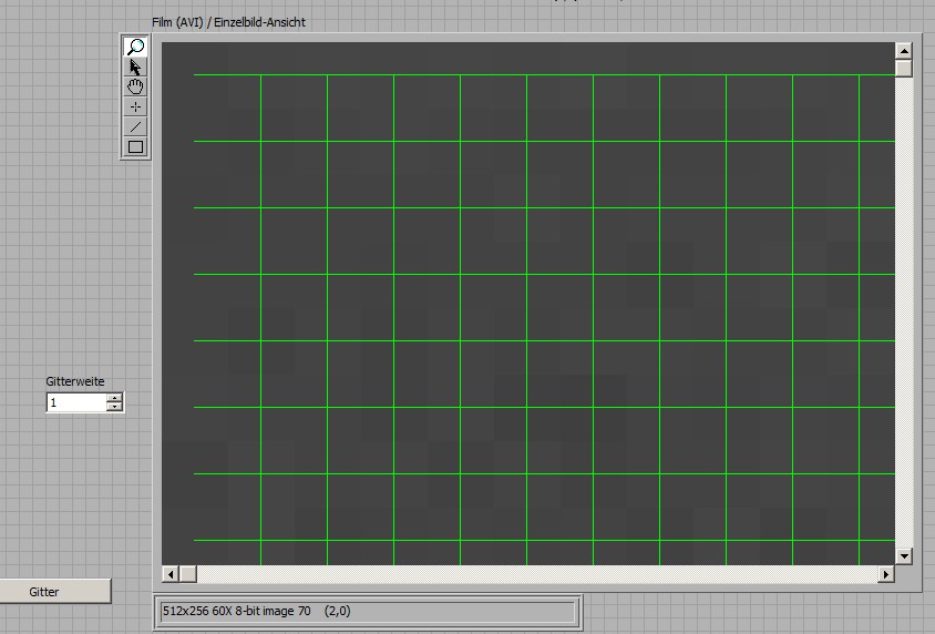

Also ich hab mal meine Lösung mit "ROI-Linien" angehangen. Wenn man mal genau hinsieht ... die Linien zeichnet er in die Mitte der Pixel. Das natürlich nicht so schön, dann kann man keine klare Auswahl treffen. Also nur die ersten 5x5 Pixel. Evtl. realisier ich das nochmal mit "ROI-Rechtecken". Da setzt er die Bereiche genau an den Rand der Pixel.
@snuz: Vielen Dank, ich seh mir das VI mal nachher an.
(Zum Projekt: Die Bereiche werden erstellt, um später in den ausgewählten Bereichen (gekennzeichnet durch das entsprechende Gitter), die Pixel zu summieren und mit einer Gewichtung zu bewerten (z.B. +1 / -1). Durch das Ortsfilterprinzip soll das entstehende Signal ausgewertet werden und die Geschwindigkeit bestimmt werden.)
