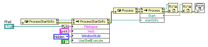

Per .NET kann man das so lösen:
Lv09_img2
Sonstige .vi  DefaultPrinter_Print_File.vi (Größe: 10,6 KB / Downloads: 299)

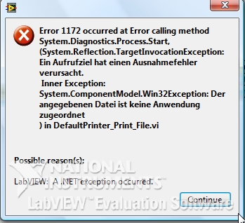

Hi ich hab das mal versucht auszuprobieren aber bei mir kommt bei Ausführung ein Fehler.
Ich hab mein Versuch und ein Screenshot des Fehlers mal angehängt.

29.01.2010, 12:11
SeBa Offline
Beiträge: 2.025
09SP1 & 10 FDS
65xxx
Array drucken
Der Dateityp den du drucken willst hat keine Standardanwendung.
Das bedeutet beim Doppelkilick auf ein *.doc öffnet sich Word.
Bei Doppelklick auf deine Datei kommt der "Öffnen mit...?" Dialog.
Du musst also deiner Datei eine Standardanwendung ("immer öffnen mit" Haken setzen) zuweisen, oder die Datei mit einer Endung speichern, der eine Standardanwendung zugeordnet ist.
Meine Datei war vom Typ *.txt und Notepad ist die Standardanwendung.

29.01.2010, 12:22
csichnov Offline
Beiträge: 12
2009/8.5
47877
Array drucken
cool danke.
Mein Problem war, dass Write to Spreadsheet eine "Datei" erstellt hatte, die man nicht autoöffnen konnte.
Das Problem ließ sich aber einfach umgehen, in dem ich eine .txt erstellt habe und deren Pfad ich hinterlegt habe.
