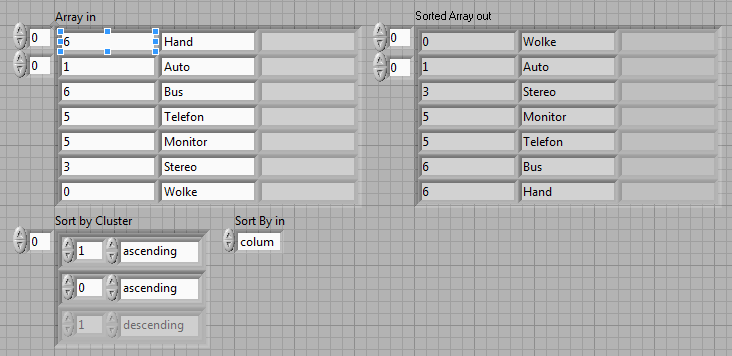

Ich bin neu hier in diesem Forum. Im Rahmen meiner Diplomarbeit habe ich mit Lab View zu tun und bin nun auf folgendes Problem gestossen:
Ich muss zwei verschiedenen Arrays in eine neues Array " verheiraten". Diese Array stellen eine Konfiguration von Druckmessleitungen dar. Im ersten Array sind die "lochnummern" dem jeweiligen "Panel" (zusamenfassung der Leitungen) zugeordnet. Im zweiten Array sind dann die Lochnummern mit der jeweiligen Verschaltung und dem Druckbereich zugeordnet.
Was ich nun brauche:
Eine Liste (neues Array) von jedem Panel sortiert aufsteigend dem Druckbereich, jedoch mit den ensprechenden informationen zur Verschaltung.
Probleme:
- In der zweiten liste habe ich diverse Zeichen die ich nicht brauche, wie lösche ich diese raus?
- Wie kann ich ein Array sortieren (nach dem Druckbereich) ohne die dazugehörigen Werte auseinander zu reissen?
- Wie kann ich zum Beispiel nur einzelene Werte, Spalten, Zeilen aus dem Array auslesen?
Ich habe beriets gewisse Funktionen gefunden, doch komme ich nicht mehr weiter.
Gruss
mettm
21.06.2010, 15:27 (Dieser Beitrag wurde zuletzt bearbeitet: 21.06.2010 15:29 von GerdW.)
Array erstellen
Hallo mettm,
es macht sich hier immer gut, wenn man Beispiel-Daten zeigt und auch das, was man selbst schon programmiert hat! Vereinfacht das Antworten ungemein...
Deshalb erstmal ein allgemeiner Hinweis:
Array of Cluster werden nach der Reihenfolge der Clusterelemente sortiert. Mach dir aus deinen Daten also passende Array of Cluster und du kannst sie prima sortieren... Dies sollte deine ersten beiden Fragen beantworten!
Die dritte Frage ist leicht beantwortet: mit der Funktion IndexArray!
21.06.2010, 16:57 (Dieser Beitrag wurde zuletzt bearbeitet: 21.06.2010 17:19 von Lucki.)
Array erstellen
' schrieb:Array of Cluster werden nach der Reihenfolge der Clusterelemente sortiert.
Genauer gesagt: Nach der Reihenfolge des Wertes des ersten Clusterelementes. Es kommt also bei der Clusterung daruf an, daß das erste Element dasjenige ist nach dem sortiert werden soll. (Steht in der Hilfe Array sortieren)

Array erstellen
Man kann auch ein 2D-Array in beliebiger Reihenfolge sortieren... also so wie man es aus z.B. Excel kennt.
...mit installiertem OpenG...Big Grin

das SpreadsheetString2Array hat einen extra Eingang für's Trennzeichen, einfach mal die Kontexthilfe anschauen.
Den String könnte man auch per ScanFromString auswerten, z.B. mit "%d %d PSI%.;%f %s"...
