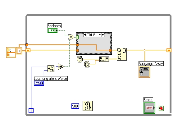

Guten Tag,
Ich habe mich gefragt ob es möglich ist, dieses Array (das ich angehängt habe) nach einer gewissen Zeit, oder nach x werten zu löschen und gleich neu zu starten?
Wichtig ist eigentlich nur, dass die Aufnahme der Werte gleich neu beginnt nach dem löschen.
Könnte mit hier jemand helfen oder tips geben wie ich sowas realisieren könnte?
Mfg DT

wie wäre es, wenn du mittels arraysize die größe ermittelst und dann durch initialisierung im case einen reset durchführst... ?

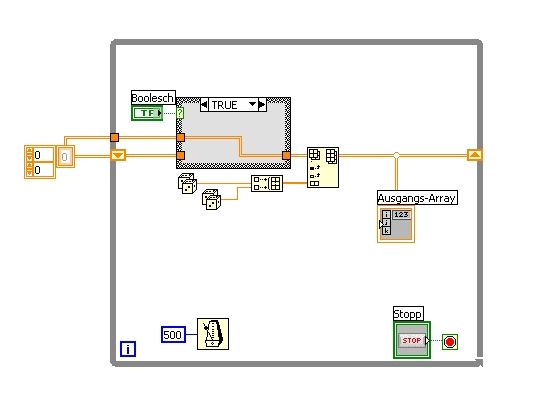

Array löschen und neu starten
meinst du, das vielleicht so.
sven
Sonstige .vi  Arrayl_schen_2.vi (Größe: 12,58 KB / Downloads: 287)
27.09.2006, 07:50
Guest
Unregistered
' schrieb:wie wäre es, wenn du mittels arraysize die größe ermittelst und dann durch initialisierung im case einen reset durchführst... ?
initialisierung im case weiss ich nicht genau wie man das machtBlush
' schrieb:Hallo,
sven
Danke viel mals damit konnte ich was machen!
Und wenn du das Array alle x-Werte löschen willst, dann kann man auch noch eine Erweiterung einbauen.
GRuß
sven
Sonstige .vi  Arrayl_schen_3.vi (Größe: 14,13 KB / Downloads: 293)
