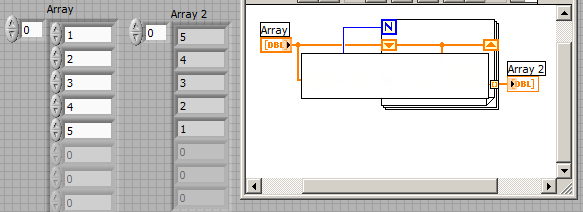

für die meisten eine 5 Minuten Aufgabe, für mich der Turmbau zu Babel, als Lab VIEW-Neuling, Neuling ist sogar noch übertrieben hehe!!
Vielleicht kann mir jemand einen Anstoss oder ähnliches geben, die Aufgabe ist:
Die Werte eines Arrays sollen vertauscht werden.
Das Heißt der Wert 0 wird zu Wert n und so weiter.
Das VI ist als SubVI zu speichern und muss mit einem eindimensionalen Array beliebiger Größe funktionieren.
Das VI "1D Array umdrehen" darf nicht verwendet werden. Das VI ist als SubVI mit geeigneten Ein- und Ausgabeparametern zu speichern.
Klingt einfach, ist es für mich nicht.
Für jegliche Hilfe wäre ich dankbar.
Grüße, der Hamburger Jung !!

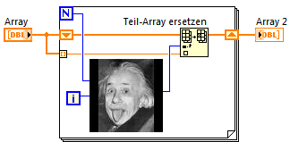

17.06.2011, 14:21 (Dieser Beitrag wurde zuletzt bearbeitet: 18.06.2011 10:29 von jg.)
RE: Arrays vertauschen
Hallo, Homework-Hustler,
Hirn einschalten. Was bedeutet "Array umdrehen"? Richtig, alle Array-Elemente vom letzten bis zum ersten abfragen. Und das musst du umsetzen, dann landest du bei so was hier:
(Sorry, einige Teile sind noch ausgeblendet).
17.06.2011, 21:19
hamburger79 Offline
Beiträge: 9
Registriert seit: Jun 2011
studentenversion
homework-hustler klingt gut Smile
danke, werd ich gleich ausprobieren, ich hoffe wenns mal läuft macht das mehr spass Tongue aber wird bestimmt....

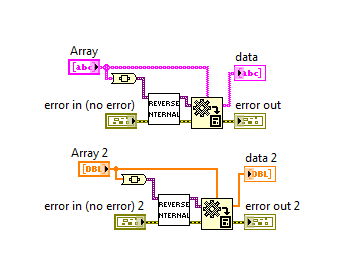

Juhu Samstag und schlechtes Wetter... anbei eine Lösungsidee mit allerlei extrakomplizierten Code und einer Knobelaufgabe :-D
2010 .vi  reverse.vi (Größe: 13,71 KB / Downloads: 297)
2010 .vi  reverse_internal.vi (Größe: 20,04 KB / Downloads: 284)

(18.06.2011 09:58 )macmarvin schrieb:  Juhu Samstag und schlechtes Wetter... anbei eine Lösungsidee mit allerlei extrakomplizierten Code und einer Knobelaufgabe :-D
Rofl Guru1 Sehr gut! Guru1 Rofl

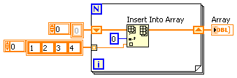

19.06.2011, 07:59
20.06.2011, 13:36
@Markus
Dein Beispiel mag ja funktionieren, aber: Wer vorsagt oder abschreiben läßt, bekommt genau so eine "Sechs" wie der andere. Big Grin
20.06.2011, 14:24
Er hat ja auch 'ne Weile warten müssen, außerdem kann das ja wohl nicht alles sein, was ein Prof. verlangt.

(17.06.2011 14:21 )jg schrieb:  Hallo, Homework-Hustler,
Danke Jens, danke Markus,
das hat mir geholfen!
@ Jens: Und wie sieht deins nun komplett aus? Ohne ausgeblendete Teile? Smile
Jetzzt ist es eh rum, hauptsache den Kurs bestanden hehe Smile
