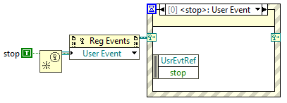

Wie will ich das lösen? --> Event Struktur im Counter Objekt die als VI asynchron gestartet wird und einfach nur die Betätigung von Start und Stop überwacht. Das als dynamische Events zur Laufzeit anzulegen, kriege ich wahrscheinlich noch hin. Mein Problem ist eher:
Beim "Aufräumen" am Ende muss ich alle diese Schleifen (und damit das VI) sauber wieder beenden. Die einfachste Lösung die mir einfällt wäre ein Button auf dem Frontpanel der nur dazu da ist, dass ich dem beim beenden ein Value (signaling) hinwerfen kann der das "Beenden" Event direkt triggert. So richtig sauber scheint mir die Lösung aber nicht - auch wenn ich solchen Lösungen nicht grundsätzlich ablehnend gegenüber stehen würde. Gibts noch ne andere Variante mit der ich trotz Eventstruktur ein pollen vermeiden kann? Gibts da irgendeinen Königsweg für wie man es machen "sollte"? Soweit ich das überblickt habe gibt es bei den dynamischen Events keins das man allein im Blockdiagram (ohne Nutzung des FP) triggern kann.

Hallo Kiesch,
Zitat:Soweit ich das überblickt habe gibt es bei den dynamischen Events keins das man allein im Blockdiagram (ohne Nutzung des FP) triggern kann.
Für UserEvents gibt es die Funktionen Create/Fire/Destroy.
Und du kannst ein UserEvent dynamisch für deine Event-Struktur registrieren: damit kannst du es auch programmatisch "ohne FP-Nutzung" triggern…

1. Die P.S.e - kann ich beim dynamischen Event einfach eine leere Referenz bei der Eventregistrierung reinschreiben? Ich habs mal ausprobiert und es crasht nicht direkt bei der Event Registrierung, aber können da später Probleme kommen? Das würde mir das Leben erleichtern, da ich dann nicht drumherum arbeiten muss, dass die Stop Taste optional ist. Die wird dann halt als leere Referenz reingegeben und triggert nie...
2. In der Event Struktur muss ich abfragen woher das Event kommt (von Stop oder Start; das kriege ich aus dem Label Text raus über die Control Referenz). Wie spielen da die User Events rein? Bei denen gibts ja kein Control und damit vermutlich keine Control-Referenz... Oder kriegen die bei den dynamischen Events einfach einen eigenen Rahmen? Arbeite das erste mal mit den dynamischen Events... Kanns auch erst nachher rausprobieren, falls die Lösung offensichtlich seht es mir bitte nach.
3. Es wird ja immer davon gewarnt parrallele Event Strukturen zu nutzen. In meinem Fall habe ich genau das ja zur Laufzeit (zumindest soweit der Nutzer mehr als einen Counter nutzen will). Jeder Counter sollte in der derzeitigen Architektur einen eindeutig unterscheidbaren Namen haben. Damit hat auch jeder Counter eigene Controls so dass bei Betätigung des Controls nur in einem Counter ein Event ausgelöst wird. Da die VIs noch dazu unabhängig voneinander parrallel laufen sollte es da denke ich kein Risiko geben, dass sich was verklemmt oder?
Was wäre wenn man Doppelnutzung zulässt (ein Button wird in mehreren Countern zum Starten genutzt)? Soweit ich das immer verstanden habe, kriegt jede der Event Strukturen dann ja ein eigenes Event. Funktionieren sollte das also auch, aber bestehen da praktische Probleme die man (aufgrund der parrallelen Event Strukturen) beachten muss?

1. Das habe ich so noch nicht ausprobiert. Wenn es bei der Registrierung keine Fehler gibt, sollte es später auch funktionieren. (Ein "leeres" Event triggert dann eben nie.) Du musst eben nur schon im Code den Event-Case angelegt haben…
2. UserEvents beziehen ihren Namen aus dem Label, dass du der (meist) Konstante beim CreateEvent gibst:
3. Parallele Event-Strukturen, noch dazu in parallel laufenden VIs, sind kein Problem. Innerhalb eines VIs deuten sie eher auf eine schlechte Architektur hin…
