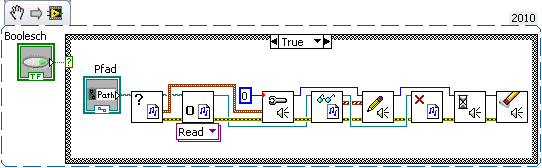

Ich hab ein kleines Problem und zwar möchte ich gerne, dass bei dem angehängten VI (LV Version 10), die Musik aufhört zu spielen, wenn ich meinen Druckschalter betätige!
Bei mir is es nur so, dass wenn ich den Schalter auf False setzte ,das Musikstück zu Ende läuft und dann erst aufhört.
Ich möchte aber das die Musik sofort stoppt und das Lied nicht mehr zu Ende läuft!
Wär super, wenn da jemand einen Plan hat wie man das realisieren kann.....

Mach's doch so:
Sonstige .vi  Sound_Player.vi (Größe: 24,64 KB / Downloads: 335)
Lv82_img

Ich habe kein Lv10. Mit was arbeitets du, mit "Play Sound File.vi" (Grafik und Sound => Sound => Ausgabe)?
Wenn du nach Beispielen (Sound) suchst und das Bsp. "Sound Player.vi" nimmst, kannst sehen wie LabVIEW dies macht (Sound Output Stop.vi".
lg Martin

Ich hab' ihm in Beitrag 2 gezeigt, wie es geht.
Aber für Dich ist hier noch ein Snippet seines VIs:
Lv82_img
