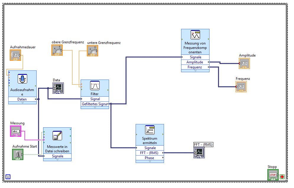

Ich bin ganz neu hier im Forum und arbeite erst seit kurzem mit LabView 9.0
Ich bin momentan dabei ein VI für eine Frequenzanalyse einer Audioaufnahme zu machen.
Es läuft prinzipiell ganz gut aber ein paar Schwierigkeiten hab ich noch.
Hier erstmal das Blockdiagramm:
www.abload.de/img/blockdiagramm_frequenz1reu.jpg

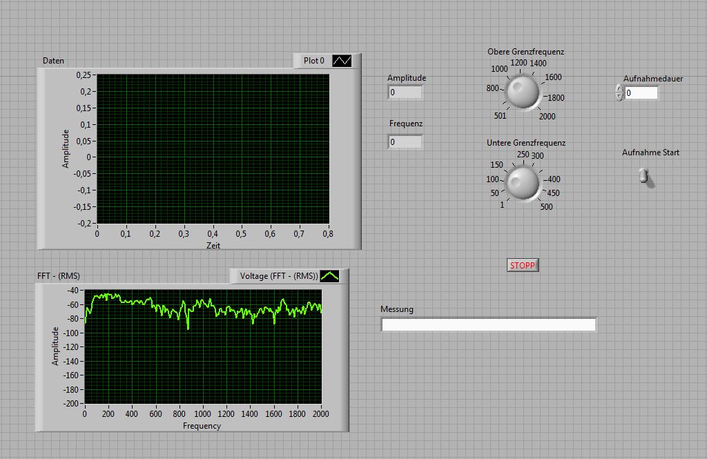

Frontpanel:
Soweit so gut, jetzt die Funktionen dich ich noch bräuchte:
- Es müsste so laufen, dass die Audioaufnahme einfach live die ganze Zeit läuft wenn das VI gestartet ist, ohne aufzunehmen und die Aufnahme dann mittels einem booleanschen schalter intern aktiviert bzw. deaktiviert wird.(Das soll dann später über die Schaltung einer Lichtschranke erfolgen)
Momentan kann ich leider nur die Dauer der Aufnahme einstellen, nicht einfach nur "Ein" oder "Aus". --> Kurz: Messintervall intern über an/aus bestimmen und nicht über vorgegebene Dauer.
- Irgendwie sollte es möglich sein, dass ich über einen String den Dateiname der Ausgabe im Frontpanel ändern kann. Damit die jeweiligen Messdateien eindeutig zuzuordnen sind.
Das ganze soll für eine Geräuschmessung bei einer Vorbeifahrt verwendet werden. Momentan verwende ich zum entwickeln einfach noch ein PC Mikrofon. Später soll dann eine NI Messkarte die mit Mikrofonen und Lichtschranken gekoppelt ist zum Einsatz kommen.
Ich hoffe ich konnte klar machen wo das Problem liegt. Wäre euch wirklcih sehr dankbar wenn ihr mir weiterhelfen könntet.
Wie gesagt ich kenne mich noch nicht so gut mit LabView aus.
Vielen Dank und Grüße!

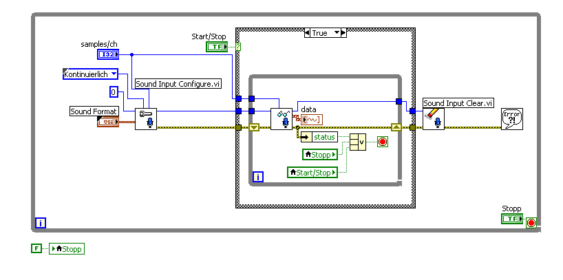

Hallo Vin,
dazu musst Du den Weg des Express VIs Audioaufnahme verlassen und mal hier gucken.
Gruß snuz

Hallo Vin,
s.B. so ist die Soundkarte auf "Lauerstellung" und sobald Start/Stop aktiviert wird, nimmt sie "auf". Also man sieht den Signalverlauf an der Soundkarte, ohne das irgendetwas aufgenommen wird (ohne Zeitbeschränkung). So kann man jetzt z.B. wenn Du die Lichtschranke auswertest (ich nehme jetzt mal an die gibt False/True aus), mit dem Start/Stop Button koppeln. Da die Lichtschranke (Vermutung!) nur einen Impuls gibt, muss man hier noch auswerten, dass ein Impuls die Soundkarte einschaltet und wenn nötig ein erneuter Impuls von einer anderen Lichtschranke z.B. wieder ausschaltet. Fraglich ist was die Soundkarte eigentlich machen soll?
Wenn Du Daten speichern möchtest, die von der Soundkarte geliefert werden, musst Du einfach "Data" (im Bild Mikrofon mit Brille) abgreifen.
Hoffe das hilft dir etwas auf die Sprünge. Einzelheiten wären bei weiteren Fragen hilfreich.
Gruß snuz
