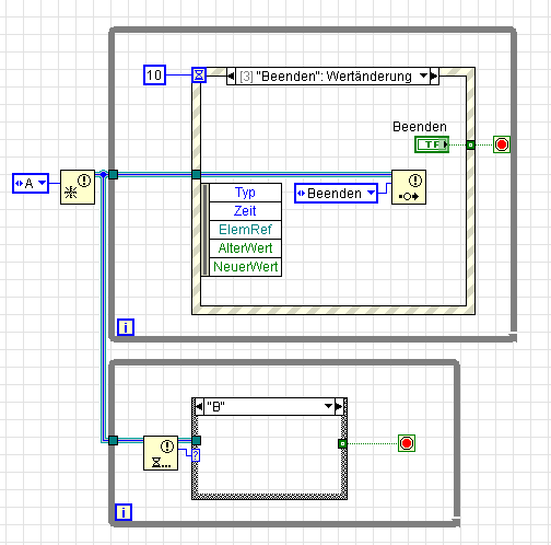

Auf Button-Ereignis warten
Vielen Dank für die Antworten.
Mein Ziel ist es allerding, dies über eine Eventstruktur mit Meldern zu realisieren. Weiß leider nicht wie.
Anbei ein vereinfachtes Beispiel.
Lv09_img2
Sonstige .vi  Test2.vi (Größe: 12,88 KB / Downloads: 285)
Sonstige .ctl  Notifications2.ctl (Größe: 4,14 KB / Downloads: 284)

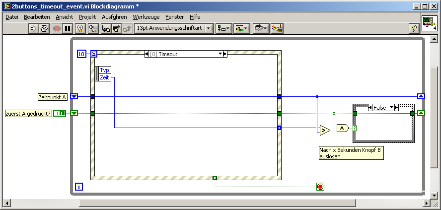

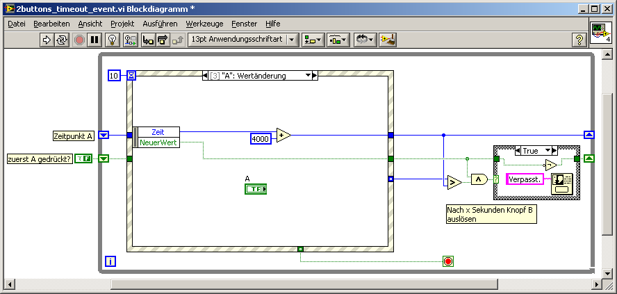

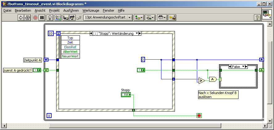

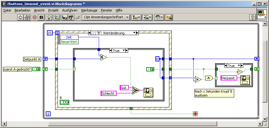

Eine weitere Möglichkeit es zu realisieren... diesmal mit Eventstruktur.
Leider kam deinen neue Info mit den Meldern zu spät...
Lv09_img2
Sonstige .vi  2buttons_timeout_event.vi (Größe: 13,27 KB / Downloads: 294)
Gruß SeBa

' schrieb:Mein Ziel ist es allerding, dies über eine Eventstruktur mit Meldern zu realisieren.
Was willst du über den Event verschicken: Die Tatsache, dass die vier Sekunden um sind oder den zweiten Tastendruck (oder beides)?
Ich würde den "zweiten Tastendruck" machen.
Und zwar so:
Der eine State checket die erste Taste. Im nächsten State wird dann solange verblieben, bis vier Sekunden um sind (im Raster von 50ms, wegen generellen Abbrechens der Statemachine) oder bis die Taste per Melder angekommen ist. Dabei wird abgefragt, ob der Wert im Melder True oder False ist. Es wird nicht abgefragt, ob ein neuer Wert vorhanden ist. Der Melder wird also wie eine ganz normale Variable verwendet.
