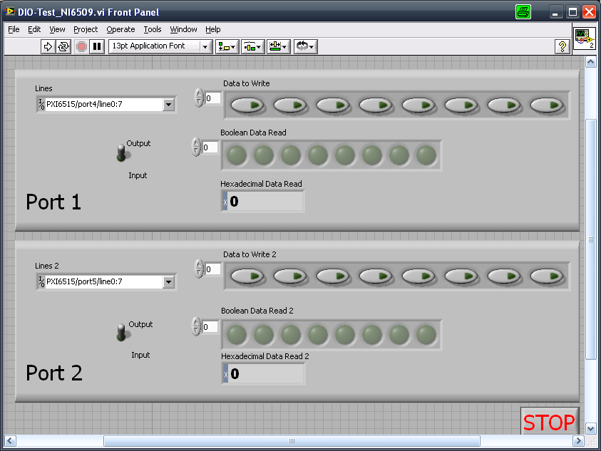

wie bringe ich es fertig, das ich den kpl. Port anspreche und nicht nur einen einzelnen Anschluß?

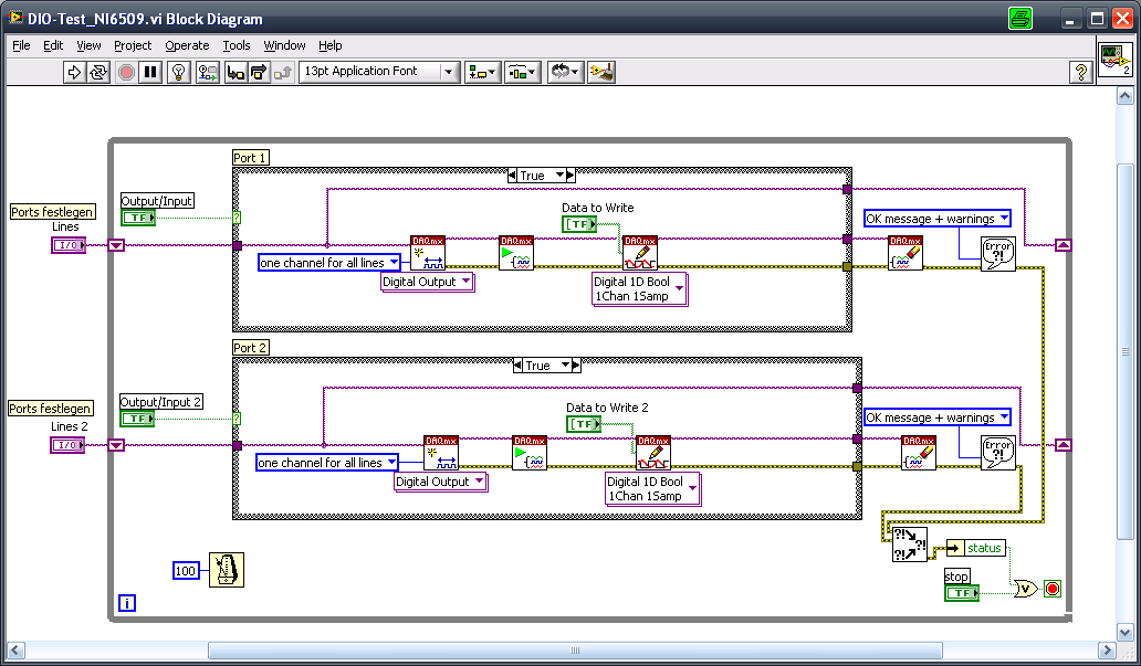

Hier...

Sehe gerade, dass Du LV 7.1 hast....
Hier sind Screenshots:
' schrieb:Hier...
