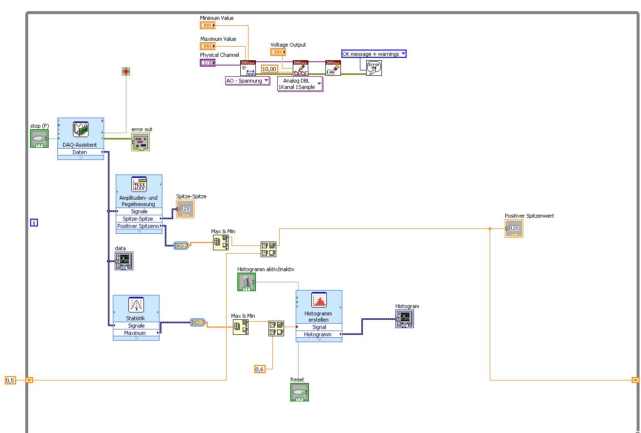

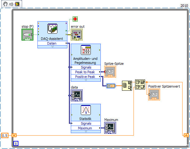

Hi Leute,
ich bin ganz neu bei LabView und beschäftige mich erst seit gestern damit. Da habe ich aber auch schon erste Fragen.
Ein Wechselspannungssignal soll eingelesen und das Maximum ausgegeben werden. So; mit C++ wäre das ziemlich einfach. In LabView finde ich es aber etwas schwieriger. In C++ würde ich einfach eine Variable deklarieren, in diese dann vom ersten Puls das Maximum hineinschreiben und wenn ein Puls ein höheres Maximum hat die Variable mit diesem Wert neu verknüpfen.
In LabView habe ich aber einfach keine Variable gefunden, mit der ich das machen kann.
Hier EDIT jg: Im Anhang findet ihr das VI, so wie ich es versucht habe zu realisieren. Ich lese kontinuierlich die Spannung ein und im Ausgabefeld soll der bisher maximale Wert angezeigt werden. Bisher habe ich es nur hinbekommen den maximalen Spannungswert des aktuellen Pulses auszugeben (was ziemlich einfach ging).
Kann mir da vll. jemand helfen?
Dann würde ich auch gern noch im Graphen kein durchlaufendes Signal angezeigt bekommen, sondern ein stehendes (so wie ein Oszi das machen würde), das funktioniert nicht - obwohl ich den Trigger eingestellt habe - was mache ich falsch?

Hallo alter Ägypter,
erstens: VIs (und andere Attachments) immer direkt im Forum unter Angabe der Version anhängen!
zweitens: Das Zauberwort heißt hier Schieberegister und wurde gerade eben erst hier gezeigt...
So:
Drittens:
Warum schreibst du einen Wert in eine Anzeige und gleich nochmal in eine lokale Variable derselben Anzeige? Willst du doppelt sicher gehen, dass der Wert dort auch wirklich ankommt und angezeigt wird? Smile

vielen Dank für deine Hilfe. Dein Vorschlag führt dazu, dass der maximalwert angezeigt wird. Big Grin

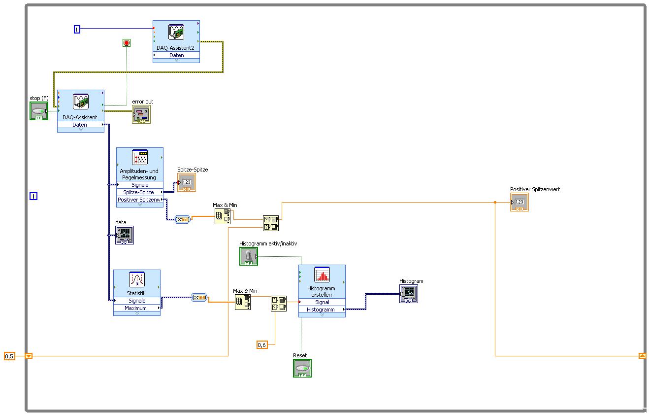

ich habe das nun etwas umgsortiert und mir ein Histogramm zeichnen lassen. Nur habe ich das Problem, dass ich gerne automatisch in dem anderen Graphen "data" ein 'laufendes' Signal habe. Ich möchte gerne auf die steigende Flanke triggern und somit einen 'stehenden' Signalpuls angezeigt bekommen.
Außerdem habe ich das Programm versucht zu erweitern, indem ich eine Spannung erzeugen möchte, mit welcher das Gerät betrieben werden soll, welches dann anschließend o.g. Signale liefert.

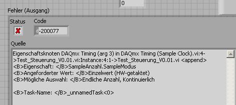

Dazu möchte ich eine Gleichspannung erzeugen und habe versucht das zu realisieren. Leider erhalte ich immer Fehlermeldungen und habe keine Ahnung woran das liegt.

Hallo imho,
auf ExpressVIs verzichten und richtig programmieren?
ExpressVIs können manche (leichte) Sachen sehr gut, andere dagegen gar nicht...
Und die Fehlermeldung ist doch recht deutlich: Hier wird keine Einzelwertausgabe unterstützt...
