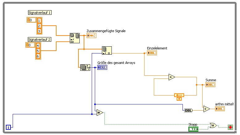

die beiden Signale müssen in jeweils ein Array gespeichert werden. Danach einzelne Werte auslesen, addieren und durch die Anzahl der Werte teilen (s.B. Bild oder VI).

aber was ich gemeint habe ob dies auch fortlaufen möglich ist! d.h ich hab die zwei sensoren auf beide wirkt ein druck, der mal weniger mal mehr ist! ich möchte nun dass die beiden druckverläufen als einer dargestellt ist? ist das möglich?

natürlich ist das möglich. Aber wie ich schon in meinem ersten Post fragt - was möchtest Du? Und nun habe ich das Gefühl, Du möchtest jetzt doch...
Zitat:z.B. den Wert1 von Sensor 1 und Wert 1 von Sensor 2 nimmst und den Mittelwert einzelner Wert errechnest usw., daraus dann immer einen neuen Wert bekommst den Du als Graphen darstellen möchtest
Das funktioniert auf dem selben Prinzip, wie das oben stehende VI. Spiel ein wenig mit der Logik rum oder lad einen Screenshot von deinem VI hoch, damit ich weiß, wie es aussieht.

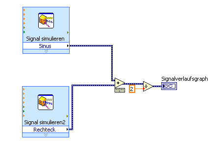

Ich hätte jetzt auch auf diese Version getippt:
Aber bevor ich hier vertiefend mit einsteige, warte ich lieber mal auf die Antwort...
.. was willst du denn jetzt eigentlich? Huh

Also ich lese nur heraus, dass du wissen möchtest, wie man aus zwei Signalen A und B den Mittelwert C=(A+B)/2 berechnet. Aber andererseits: Selbst wenn Du totaler LV-Anfänger bist, das kann doch wohl die Frage nicht sein, oder?

nein, nein mir ist schon klar wie man den mittelwert bildet! so weit fehlts dann doch nicht!
ich erfasse mit meinem daqassistant zwei analoge signale und ich will dass mir in der grafikausgabe der gemittelte graph aus beiden gezeigt wird!
