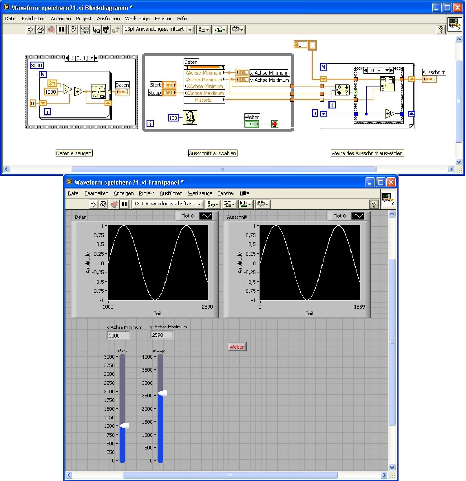

ich möchte gern die Daten die in einem Waveform Graphen angezeigt werden auslesen und als Datei abspeichern. Das Abspeichern an sich klappt auch, nur das Auslesen der Daten nicht so ganz. Ich kann zwar die Daten auslesen, nur eben komplett (meist ein ganzes Jahr in 5 Minutenabständen). Ich zoome normalerweis in das Diagramm hinein (z.B. einen Tag) um die Kurven besser anschauen zu können, in dem ich die Skalierung der X-Achse überschreibe. Jetzt möchte ich nur die Daten abspeichern, die aktuell im Grafen sichtbar sind. Gibt es hier eine einfache Möglichkeit, oder muß ich kompliziert berechnen, welche Teile des zugehörigen Arrays ich ausgeben will.

ich habe mich mit Deiner Frage etwas beschäftigt.
Ich habe keine Lösung gefunden, die mit ein paar Mausclicks zum Ergebnis führt.
Die Lösung selbst muß aber auch nicht so sehr kompliziert sein.
Ich hab Dir ein kleines Beispiel gemacht.

Andeas hat schon recht. Es geht nicht dierekt.
Aber man muß auch nicht unnötig Prozessorlast mit der for-Schleife verheitzen.
Die Funktion Delete from Array tut doch schon alles nötige.
Index ist das Skala-Minimum und length die Differenz vom Maximum-Minimum der Skala.

Hallo Hubert,
kann Dir erst heute Antworten. Von LV8 kann ich Dir leider nicht nach 7.0 zurückspeichern. Ich hab Dir aber schnell Hardcopies von Fronpanel und Blockdiagramm gemacht. Damit kannst Du das VI selber nachprogrammieren.
Im Blockdiagram bei der linken Sequenz wird im ersten Frame lediglich die History der beiden Diagramme gelöscht.
Die rechte For-Schleife kann man wie Oliver schon gesagt hat ersetzen. Ich hab nur jetzt keine Zeit das zu machen. Bei dieser Schleife kannst Du auf dem Bild nur den TRUE Case sehen. Im FALSE Case sind die beiden Schieberegister einfach durchverbunden.

habe das VI herunterkonvertiert und noch meine Lösung alternativ dazugeschrieben.
