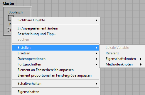

' schrieb:Das Problem ist nun, dass ich nicht weiß, wie ich die einzelnen Elemente updaten kann, da sie sich als Array in einem Cluster befinden.
Zu diesem Teil Deiner Frage: Auf dem Frontpanel mit rechter Maustaste auf das Element im Cluster klicken und Eigenschaftsknoten "Wert" erstellen:
Leider nur sind Eigenschaftknoten viel langsamer als lokale Variable oder die Elemente selbst. Aber probieren geht über studieren.

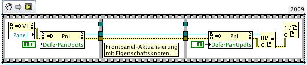

wenn viele Indikatoren/Controls mit Hilfe von Eigenschaftsknoten aktualisiert werden sollen, sollte die Frontpanel-Aktulisierung verzögert werden.
1. Eigenschaftsknoten mit Klasse VI auf das Blockdiagramm, die Eigenschaft Panel auswählen.
2. Die Panel-Referenz an einen weiteren Eigenschaftsknoten verdrahten und die Eigenschaft DeferPanUpdts selektieren und auf True setzen.
3. Nach der Aktualisierung der Controls/Indikatoren DeferPanUpdts wieder auf False setzen.
Damit wird die Zahl der Thread-Wechsel zwischen GUI und Blockdiagram auf ein Minimum reduziert.
Das direkte Schreiben auf Indikatoren wird, wenn man es nicht absichtlich anders konfiguriert hat, von LabVIEW asynchron durchgeführt, und stellt normalerweise kein Performance Problem dar.
Gruß Holger
Sorry, wegen des Fehlers im VI-Snippet. Ich hab's korrigiert.

Du solltest in dem Screenshot im dritten Rahmen DeferPanUpdts auf False setzten.
