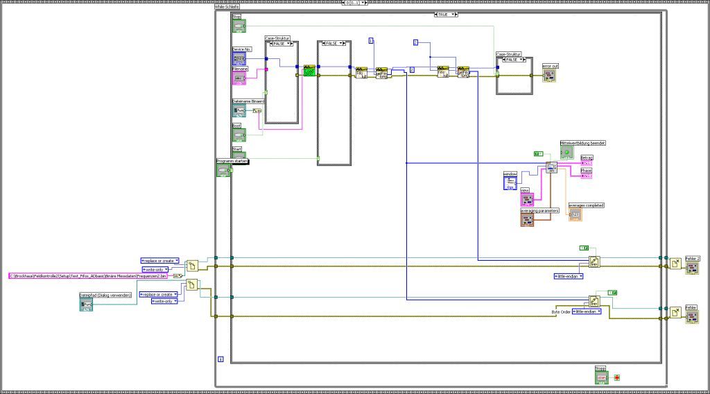

Aii des is ja suppää, na gut, trotzdem danke, aber jetzt kommt der Hammer, ich hab jetzt das ganze mit 2 FIFO's
ausprobiert, aber jetzt geht der Tanz um die Bits erst richtig los, und mit 3 FIFO's klappts leider noch net
Hab des Prog noch mit ner IF-Anweisung versehen, lautet jetzt, wie folgt:
DIM DATA_n[länge]AS LONG AS FIFO
INIT:
PROCESSDELAY = 400
SET_MUX(0)
START_CONV(1)
WAIT_EOC(1)
EVENT:
IF ((FIFO_EMPTY(1) >1) AND (FIFO_EMPTY(2) >1)) THEN
DATA_1 = ADC(13)
DATA_2 = ADC(15)
[color="#FF0000"][/color]ENDIF
Hier übrigens das VI dazu
Wenn's noch Anregungen von deiner Seite gibt, gern.
Letzten Endes sollen 8 Analogeingänge parallel gelesen werden könneSmile

Ach des is ja doof, wie kann ich des denn hier gescheit reinstellen, habs mit MS Picture Manager komprimiert

11.12.2007, 23:30
Auslesen von FIFO's in ADwin mit LabVIEW
' schrieb:Ach des is ja doof, wie kann ich des denn hier gescheit reinstellen, habs mit MS Picture Manager komprimiert
lg fan
Offtopic
Wenn dein BD (wesentlich) größer ist als dein Bildschirm, dann machst du schon etwas falsch.
Dann, wieso Bild komprimiert? Da kann ja nichts gescheites rauskommen.
Und drittens, gerade Screenshots von BD am besten als PNG und nicht als JPG abspeichern und hochladen, da PNG verlustfrei kompimiert, bei JPG wirst du immer die Artefakte sehen, die gerade einen Screenshot von BD schlecht machen.
MfG, Jens

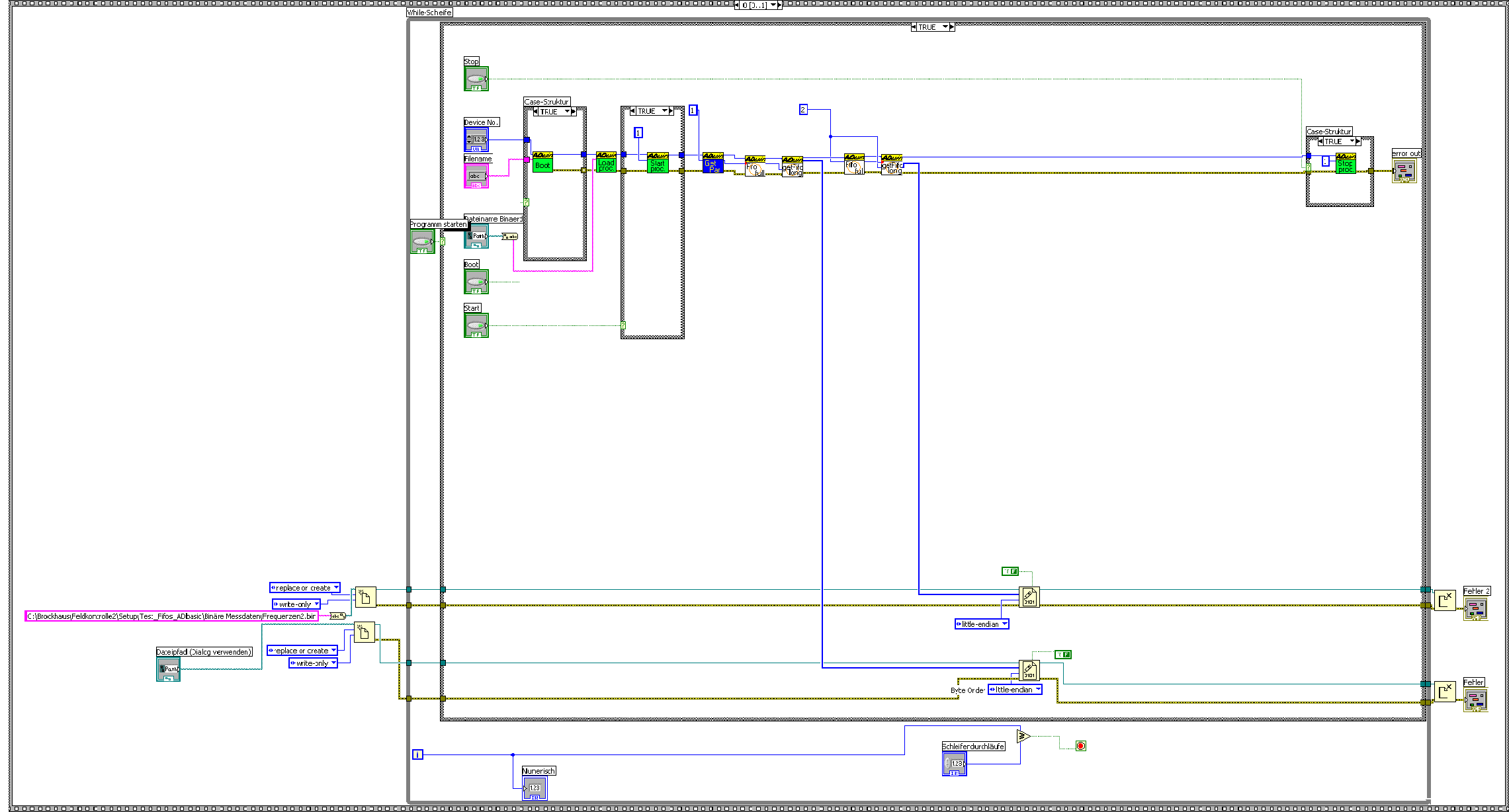

13.12.2007, 11:00
fan Offline
Beiträge: 14
Registriert seit: Dec 2007
8.2
47057
So, hier kommt das VI zum auslesen der FIFOs, wie gewünscht im PNG-Format, sorry.Smile
Die grünen und wiessen VIs sind von ADwin nach LabVIEW importiert.
Gruss Fan
