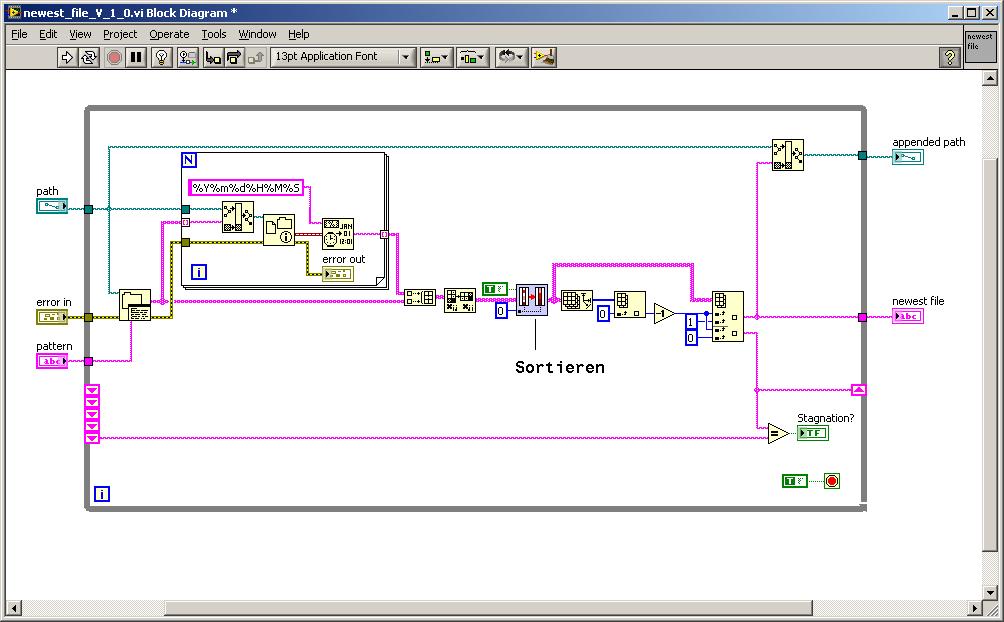

Ich habe einen FTP-Push Server aufgebaut zur Datensicherung und nun bekomme ich ordentlich Zip's auf meinen Push-Server gespeichert. Jeden Tag eine Neue. Diese möchte ich (automatisch) auslesen. Habt ihr ein paar Tipps, wie das funktionieren könnte? Ich hab' das ganze LV-Buch von vorne bis hinten gewälzt und nichts gefunden.
Auf dem Push bekomme ich auch nur gezipte XML-Dateien, ich möchte / muss aber CSV-Dateien verarbeiten. Ist es denn möglich, die Daten in LV zu konvertieren? Im Internet gibt es ja mehrere Anbieter/Programme dafür, aber ich soll das alles "vollautomatisch" ablaufen lassen.
Das alles muss nicht unbedingt vom Push sein, zwar gewünscht, aber die Funktionalität steht im Vordergrund, denn auf dem FTP liegen ja die CSV-Dateien, auch von dort kann ich diese lesen. Das schaffe ich aber nur, wenn ich den Pfad manuell eingebe.
Kurz gefragt:
Ist es denn möglich, dass LV stets die aktuellste Datei ausliest? Die reine Datei immer und immer wieder auszulesen und zusätzlich gesendete Daten auszulesen ist ja kein Problem, doch wie gehe ich vor, wenn neue Dateien angelegt werden?

Gibt es nicht irgendwie die Möglichkeit, die Namen von allen Dateien auszulesen? Wenn doch, dann kannst Du ja mit den Namen der neuen Dateien Deinen Pfad dynamisch erstellen und so die Daten abholen. Unsure
Das ist aber alles ohne Gewähr, da ich so was auch noch nie gemacht habe.
Könntest Du vielleicht auch mal Dein VI hochladen?

Werden die Dateien mit einem Datum abgelegt?
Ich habe mal so etwas gehabt, dass von einem Messgerät Dateien auf der Festplatte abgelegt worden sind, mit LV habe ich dann die jeweils aktuelle eingelesen und weiterverarbeitet.

Zwecks aktivem Herunterladen der csv-Files per FTP-Pull 2 Möglichkeiten:
1. Hast du Zugriff auf das Internet-Toolkit von LabVIEW? Bei den FTP-VIs kannst du dir z.B. ein Directory-Listing geben lassen (inkl. Datums-Info).
2. Ich weiß von einem Arbeitskollegen, dass es auch FTP-Programme gibt, die automatisch und in einem festen Rhythmus Dateien von einem FTP-Server herunterladen. Er verwendet hierzu SmartFTP. Wie das im Detail konfiguriert wird, das weiß ich aber auch nicht.

Sorry, hab deinen Beitrag ganz übersehen. Das sieht ja schonmal super aus, dein Programm. Mal schauen, ob ich das soweit nachbauen kann. Wenn ich das dann als Sub-Vi mit dem Programm vom auslesen der CSV-Dateien verbinde, sollte es ja dann möglich sein, dass dann immer die aktuellste

Meine Frage:
Was für ein Baustein ist denn der "Sortieren"? Oder ist das ein Sub-VI? Es ist wohl eines, oder? Und woher bekomme ich diese schönen rosa Pfeilchen, die sich am Rahmen der Schleife befinden? Bitte nicht lachen, ich bin LV-GrünschnabelBig Grin
Lieber eine dumme Frage stellen und 5 min lang ein Depp sein, als sie nicht zu stellen und die Antwort nie zu wissenWink
25.11.2010, 16:09
Automatisch aktuelleste Daten vom FTP(-Push) auslesen
Ja, nach einer Stunde kannst du deinen Beitrag "leider" nicht mehr editieren. Der neue Beitrag sei dir also verziehenWink
Die "rosa Pfeilchen" sind Schieberegister, Rechtsklick auf den Rand einer Schleife (For, While) -> Create -> Shift-Register.
Das Sortieren-VI wirst du nicht finden, das sieht auch für mich nach selbstgeschriebenem SubVI aus.

Ich hänge mal die Dateien an. Version ist 8.5.
Das Sortieren-VI habe ich im INet gefunden.
Der unteren Teil mit den Schieberegistern signalisiert eine Stagnation, d.h. der Ausgang wird gesetzt, wenn keine neue Dateien vorliegen.
