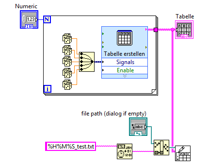

Hallo Labji,
wie wäre es denn, wenn du statt einer Pfadkonstanten beim Start jeder Messung einen neuen Namen generierst? Eine einfache Möglichkeit dazu bietet die Funktion "FormatDateTimeString"...

Hallo GerdW,
super idee aber wie kann ich das denn dann mit meinem Filepath verbinden hab da ein bisschen rumgespielt aber irgendwie will es nicht so wie ich will !
24.10.2011, 14:59
Beiträge: 17.538
RE: Automatische Pfadänderung bei write to spreadsheet
Hallo Labji,
bei mir geht das ganz einfach:

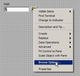

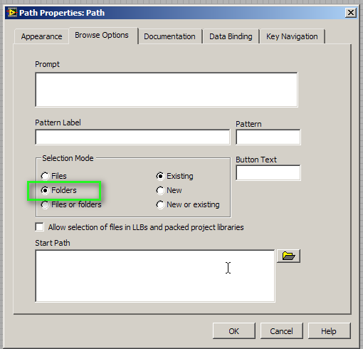

also so läuft ja alles super, aber nun kann ich nicht mehr nach meinem Dateipfad browsen.
da ich dann C:\test.txt\2011okt02145532.txt habe wie kann ich das vermeiden und meinen Benutzer nicht vor jedem speichern einen neuen Dateinamen eingeben muss.
Danke!!
Labji
02.11.2011, 14:34
Beiträge: 17.538
Hallo Labji,
einmal am Start den Pfad abfragen und den dann nur um den Dateinamen ergänzen?
02.11.2011, 14:38
Browse Options des Pfad-Controls ändern?
