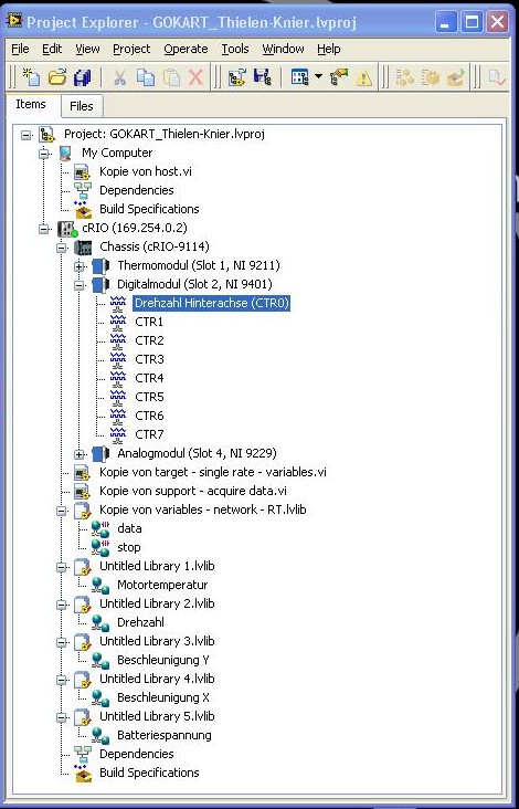

Hallo...
ich hoffe mir kann jemand helfen:
Für die Messungen an einem Elektro-Gokart habe ich in LabVIEW folgendes Projekt mit entsprechenden VIs geschrieben:
Nun will ich dieses Projekt auf einen cRio Controller schreiben, so dass es bei dessen Einschalten autonom ohne Laptop gestartet und ausgeführt wird! Kann mir jemand sagen, wie ich das mache??
Vielen vielen Dank...
06.11.2009, 20:52
Autonomes Programm auf cRio
http://digital.ni.com/public.nsf/allkb/B37...03?OpenDocument
http://zone.ni.com/reference/en-XX/help/37...ng_startup_app/
