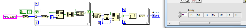

danke erst mal für die Reaktion, aber leider nicht wirklich hilfreich. Ich habe vor über 10 Jahren schon mal einen Treiber für eine Gerätegeneration von BROOKS geschrieben. Ledier ist er mit diesem Sensorentyp nicht kompartiebel. Der Programmieraufwand war langwierig und wirkich nicht spassig. Nun hat BROOKS das Kommunikationsprotokoll noch mehr kompliziert. Halt Staatenprodukt.
Kleines Beispiel: und das it nur ein 10-tel vom Befehlsstring
Representation
Tag Name MFC-1234
Characters M F C - 1 2 3 4
8- bit ASCII (hex) 4D 46 43 2D 31 32 33 34 (das ist schon nach vollziebar)
Bit 7 & 8 removed:
6 bit ASCII (hex) 0D 06 03 2D 31 32 33 34 (umständlicher gehts nicht)
6 bit ASCII (binary) 001101 000110 000011 101101 110001 110010 110011 110100
Packed (binary) 00110100 0110 0000 11101101 11000111 00101100 11110100
Packed (hex) 34 60 ED C7 2C F4

11.03.2019, 10:44 (Dieser Beitrag wurde zuletzt bearbeitet: 11.03.2019 10:47 von GerdW.)
RE: BROOKS Instruments S Protokoll
Hallo frehdie,
Zitat:Das ist schon in LabVIEW eine kleine Aufgabe.
Aber eben nur eine kleine:
Sowas macht man einmal und erstellt dann ein subVI daraus…
Alternativ:

Danke für die schnelle Anleitung,
es ist jedoch in Richtung von dem String MFC-1234 zum Hex-string 34 60 ED C7 2C F4 zu kommen.
Somit müsste man den Vorgang umkehren. Wie auch immer. Danke.
Hallo frehdie,
nach der Vorlage und deiner Beschreibung hättest du das jetzt aber auch allein hinkriegen können:

Danke, Danke für die Hilfe, ich hatte es in der Zwischenzeit bereits gestemmt.
Meine Frage war ja eigentlich, ob jemand schon mit der BROOKS DLL gearbeitet hat.
Um mir das Schreiben eines neuen Treibers zu ersparen.
Leider hat sich dahingehend niemand gemeldet. Nichts desto konnte ich durch paarmaliges Probieren es selbst lösen, so dass ich die DLL nutzen kann.
Es sind 2 DLL. eine für analoge Geräte und eine für digitale via RS 485 Kommunikation.
