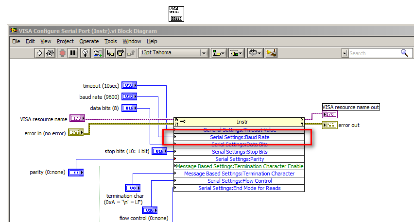

Hallo ihr lieben,
sagt mal, kann man irgendwie in Labview die Baudrate der seriellen Schnittstelle anzeigen oder zurückgeben lassen? Das Einstellen funktioniert ja ganz einfach mit dem VI Configure Port.
grüße, Padderick
14.10.2010, 13:25
Schau dir mal den Soucecode vom "VISA Configure Serial Port.vi" an:

Klar das geht!
Da klickste mal rechts auf den entsprechenden Ausgang irgendeiner Funktion die so nen "VISA-Ressourcenname (Ausgang)" hat.
Dann wählste: Erstellen -> Eigenschaft für Instr-Klasse -> Serial Settings -> Baud Rate
Das wars!

hey ihr zwei,
danke für die schnelle AntwortBig Grin
Hab mir schon gedacht das es gar nicht so schwer sein kann. *g
Aber bevor ich 3 Stunden nach einer Lösung suche hab ich lieber mal gefragt.Smile
