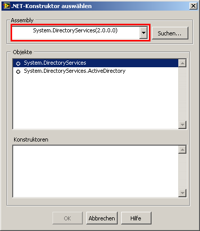

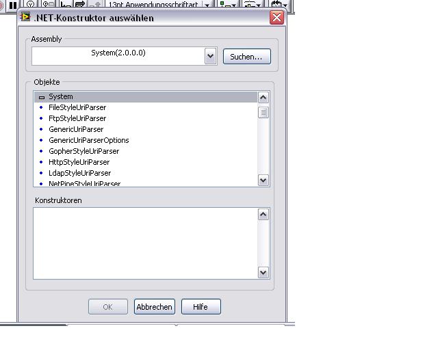

ich benötige mal wieder Hilfe bei der Programmerstellung. Ich soll ein LV-Programm erstellen, das den Benutzer mittels Passwortabfrage eines Windows2003Servers überprüft. Der Windows2003Server mit ActiveDirectory sollte von LV-aus mit .NET abgefragt werden können. Leider kenne ich mich mit Servern und ActiveDirectory nicht aus. Ich habe in LV über die verschiedenen .NET Knoten (Konstruktor-, Methoden-, Eigenschaftsknoten) schon einiges versucht, aber leider bisher keinen Erfolg verbucht. Ich gehe davon aus, dass ich über den Konstruktorknoten zuerst den entsprechenden Eintrag auswählen muss und danach über Methoden- und Eigenschftsknoten die Abfrage starte. Mir ist aber nicht klar, welches der richtige Konstruktorknoteneintrag ist. Ich habe versucht über die msn-Seite (http://msdn.microsoft.com/en-usbrary/sys...1%29.aspx) die richtige Klassifizierung zu finden, finde diese aber im LV nicht, siehe Bildanhang.
Kann mir jemand von euch weiter helfen? Hat das evtl. schon mal jmd. von euch gemacht?

Dankeschön. Das hatte ich nicht gefunden.
Weißt du zufällig auch welchen der vielen Untereinträge ich brauche um von einem Benutzer das Passwort abzufragen? Und wie ich das umsetze?

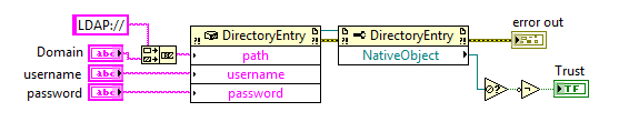

Damit sollte es funktionieren.
Lv82_img
Sonstige .vi  TrustUserActiveDirectory_net_.vi (Größe: 14,29 KB / Downloads: 362)

Das NativeObject scheint ja eine .Net Refnum zu sein. Dann wäre es sinnvoll die in jedem Falll auch wieder zu schliessen. Sonst haut man sich ein Memoryleak rein. Dasselbe gilt auch für die DirectoryEntry Refnum.

Ich habe das Schließen noch angefügt. Danke.
Leider habe ich mein Problem noch nicht ganz gelöst. Mit dem VI von RoLe kann ich zwar die User abfragen, allerdings habe ich es nicht geschafft, das auf die verschiedenen Benutzergruppen umzusetzen. Ich habe 2 Testgruppen Admin und Users. Wenn ich jetzt einen user1 der sich nur in der Gruppe Users befindet in der Gruppe Admin abfragen will, zeigt er mir ein "Trust" an, obwohl user1 nicht in dieser Gruppe ist. Wo muss ich den die Gruppenzuordnung einfügen? Unter Path: LDAP://testserver.de/Admin oder unter Benutzer: Admin/user1 funktioniert die Abfrage nicht bzw. kommt ein falsches Ergebnis.

' schrieb:allerdings habe ich es nicht geschafft, das auf die verschiedenen Benutzergruppen umzusetzen. Ich habe 2 Testgruppen Admin und Users. Wenn ich jetzt einen user1 der sich nur in der Gruppe Users befindet in der Gruppe Admin abfragen will, zeigt er mir ein "Trust" an, obwohl user1 nicht in dieser Gruppe ist.
Ich weis jetzt auch nicht wie das geht.
Wozu brauchst du den das?
Ev. gibt es ja eine andere einfachere Lösung.

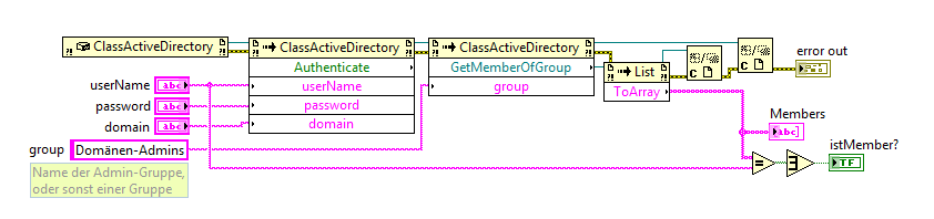

Soll heißen ich habe ein normales Messprogramm mit fixen Einstellungen, was vom Otto-normal-User einfach nur benutzt werden soll. Kommt jetzt aber der Otto-besserwissende-User kann er über einen separaten Teil des Programms mittels Userabfrage am Server die Programmeinstellungen verändern. Dazu benötige ich die Abfrage, damit Otto-normal-User keinen Mist baut. Die Passwörter der Otto-besserwisser sollen aber nicht lokal hinterlegt sein (Kundenvorgabe).

Voilà Madame
Sonstige .vi  LVActiveDirectory.vi (Größe: 17,65 KB / Downloads: 341)
Sonstige .dll  LVActiveDirectory.dll (Größe: 5,5 KB / Downloads: 337)

Guru2 Guru2 Guru2 Guru2
1000 Dank, es funktioniert Yahoo
Habe noch das Authenticate mit eingebunden und jetzt funktioniert es, mit Benutzer- und Gruppenabfrage.
