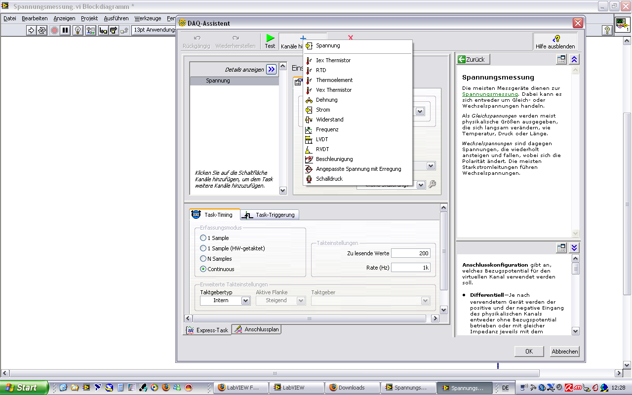

Also, bevor wir ein Phänomen weiterjagen:
Es dürfen nicht mehr als genau ein DAQ-Assistent je Applikation verwendet werden (man kann im Assi zusätzliche Kanäle einfügen - oben mitte).
Ändere das mal, dann sehen wir weiter.
Das kann große Probleme machen bezüglich der Zeitstempel etc., da DU ja auch den dyn. datentyp verwendest (leider)...

Naja man kann in einem DAQ-Assi nich Analog und Digital aufnehmen deswegen braucht man schon mal 2 davon. Das Timing Problem zwischen den beiden löst man mit Hilfe der Error Verbindung und dem veränderten Timeout des Assi ( den heißen Tipp hab ich vom NI-Support )
Übrigens das du mir sagst wo ich Kanäle hinzufügen kann, beleidigt mich fast Wink
Wir benutzen Teilweise 3 DAQ-Assi´s in einem Programm ... es kommt lediglich darauf an wie man diese Einstellt und ins Programm einbindet, dann funktioniert alles einwandfrei.

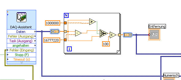

Kann es sein, dass du sowas - siehe Bild - machen willst?
Ich hab' dein Problem nicht nachvollzogen. Ich kann mir aber gar nicht vorstellen, dass das Element Auswählen am Selekt-Eingang ein boolsches Array akzepziert.
Überleg' dir folgendes: Ein Datensatz besteht zur Hälfte aus guten Werten, also solchen, von denen nichts abgezogen werden soll, und zur anderen Hälfte aus schlechten Werten, hiervon soll dann 16Mio abgezogen werden. Wenn das Element Auswählen nur einen Wert am Vergleichseingang haben kann, dann wird auch nur ein Eingang und der komplett durchgereicht. Es wird also der ohne 16Mio-Abzug durchgereicht oder der mit Abzug. Das hieße aber, vom halben Datensatz ist richtigerweise 16Mio abgezogen worden, vor Rest aber falscherweise - und so sieht deine Textdatei auch aus.

Danke dir, die Berechnung Funktioniert - hattest recht mit dem Booleschen Array. Nur meine Zeit-Achse ist dadurch etwas in Mitleidenschaft gezogen worden aber das soll erst mal meine Sorge sein
