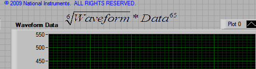

So groß empfinde ich den Mangel nicht. Man darf nicht vergessen, daß es auch jetzt möglich ist, mit Copy und Paste beliebige Graphiken auf FP und BD zu platzieren. Z. B. habe ich das jetzt mal mit den Formeleditor MathType gemacht:
(Das Ergebnis ist sicherlich ist noch zu verbesseren, wollte jetzt keine Zeit dafür verschwenden.)
Zu überlegen wäre eher, ob solche gewünschten Extras als Plugin in das LabVIEW-Menü eingebunden werden könnten, wobei diese auch von anderen Fimen kommen könnten. (Also genau so wie sich in MS Word der o.g. Formeleditor einbinden läßt)

Dieser Weg mag für Formeln noch praktikabel sein, aber für einfaches hoch und tiefstellen ist es meiner Meinung nach zu umständlich...
Der Reiz eines Frontpattenelements liegt auch darin, dass man die Anzeige/Formel dynamisch erzeugen könnte.
