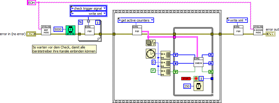

Ok, noch mehr Beispiel:
"EOH" steht für "effective operating hours"…

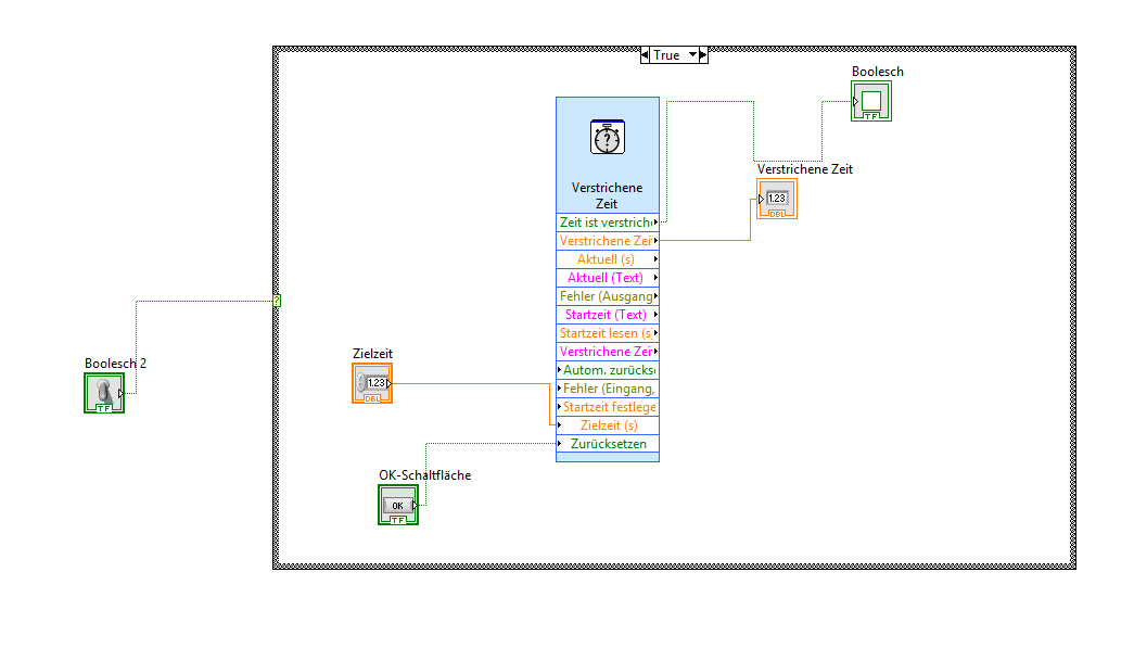

Außerdem würde ich weder beim Einlesen noch beim Wegschreiben der Zeiten die Nachkommastellen wegrunden. Dann würde ich wahrscheinlich auch eher eine Dateireferenz öffnen und die offene Referenz zum Schreiben benutzen. Und das Zeitmanagement für das Schreiben der Datei ist hier sicher gut mit dem "einzig legitimen" Express-VI "Verstrichene Zeit" zu erledigen. Dann kann einem nämlich der Schleifentimeout egal sein.

und hab es jetzt so gemacht mit den Reset und DankeschönSmile
und ne das Ein und schalten dauert mehr als eine Minute.
