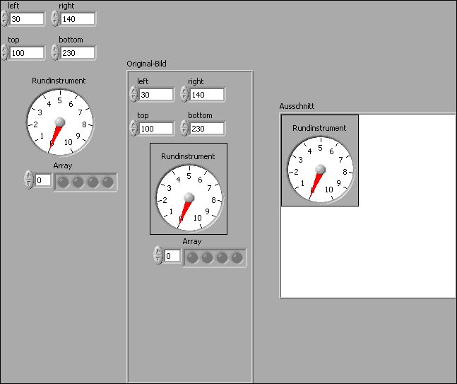

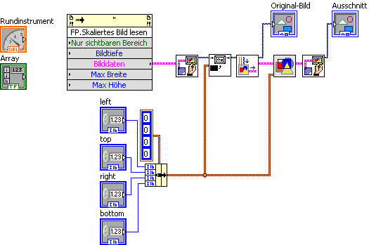

11.05.2009, 20:01
Bild feste Größe, Rechtecke zeichnen Positionen speichern
Schau dir mal das Beispiel aus dem NI-Examplefinder an:
...LabVIEW x.xexamplespicturepictctl.llbPen Attributes And Image subsetting.vi
Oder hier nochmal was (im Prinzip wohl dasselbe wie bei ImExPorty):
Lv86_img
Sonstige .vi  Bild_Test.vi (Größe: 13,54 KB / Downloads: 382)
und DANKE, genau sowas hab ich gesucht,
jetzt versteh ich auch endlich wie das funktioniert.
