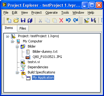

Schritt1: Du greifst auf die Bilder programmatisch (hoffentlich relative Pfadangabe) zu, somit muss im Projekt Explorer der Ordner „Bilder“ mit eingebunden werden (ich verwende meistens Autopopulating Folder).

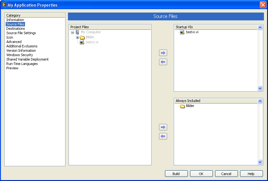

Ist dieser Ordner im Projektfenster kann er auch bei Erstellung der Exe mit eingebunden werden. (Wichtig es muss mindestens eine Datei im Ordner liegen – man kann sich mit einer Dummy Text Datei helfen)
Screenshot 1

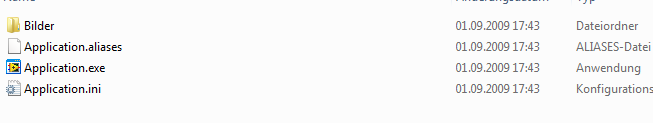

Schritt2: ohne Worte Screenshot 2

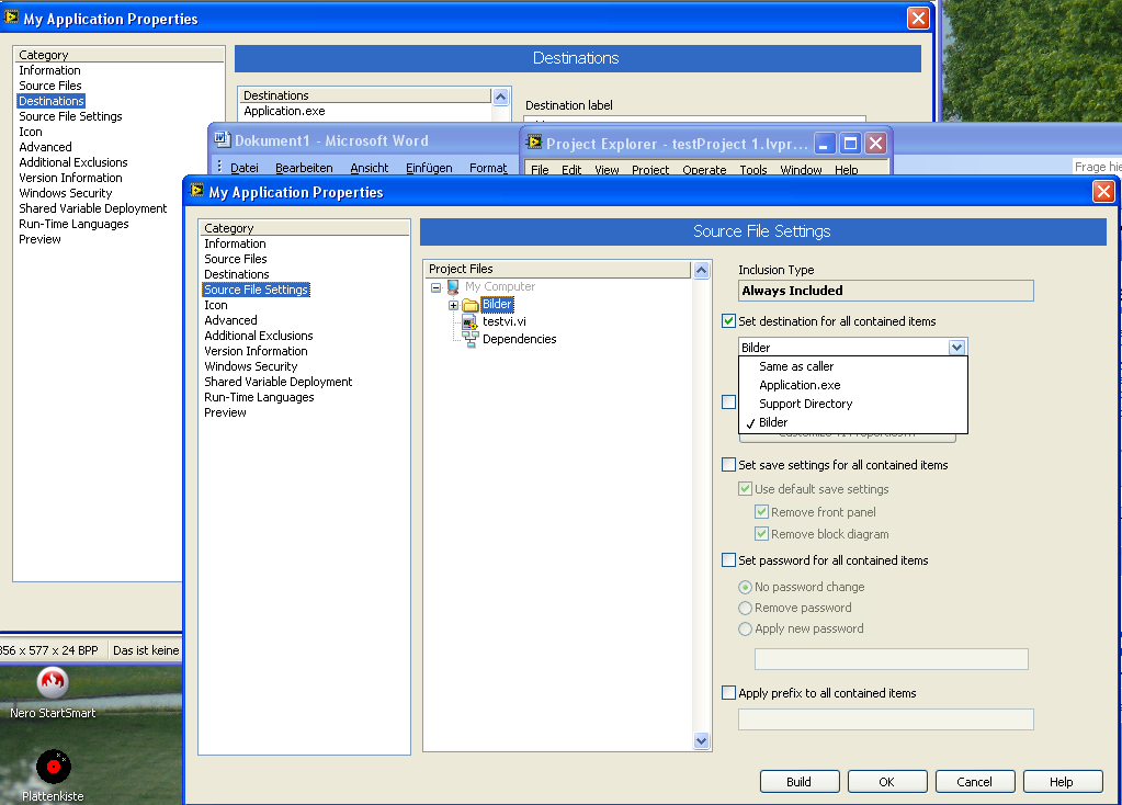

Schritt3: Jetzt kommt der eigentliche Trick – Listbox Destinations mit + und neuem Destination Label „Bilder“ erweitern.
Schritt 4: Jetzt Source File Settings – Project Files – Ordner Bilder selektieren und unter „Set destination for all contained items den unter Schritt3 erzeugten Ordner „Bilder“ auswählen.
Build - Fertig

Bilder mit in die EXE kompilieren?
Hallo Rasta.
Es klappt nach deiner Anleitung leider nicht. Wenn ich den Ordner hinzufüge, dann werden die Daten weiterhin in einem anderen Ordner erstellt.

Auch bei deinem Projekt hat es nicht geklappt. Hab es einfach mal kompiliert und siehe da:
Der Ordner wird wieder mit erstellt.
Wahrscheinlich meintest Du das sogar oder? Ich dachte an hineinkompilieren, so dass die Bilder in der EXE selbst drin sind.
