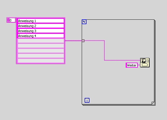

Hallo!
Um die Messung für mein Schulprojekt zu vereinfachen, möchte ich eine Bildschirmaufgabe mit Anweisungen für den Benutzer ausgeben...
Ich möchte ca. 6 Anweisungen speichern und per Knopfdruck nacheinander ausgeben.
Im Prinzip so:
1. Externen Verstärker einschalten -> Knopfdruck "Weiter"
2. Eingang X mit Ausgang Y verknüpfen -> Knopfdruck "Weiter"
3. Startknopf auf Bildschirm drücken -> Knopfdruck "Weiter"
usw...
Kann man das in LabVIEW irgendwie umsetzen?

Das kann man auf viele Weisen lösen...
- Man legt eine Schleife an, die einen Dialog aufruft. In einem Array liegen die Anweisungen, die nacheinander abgearbeitet werden.
Soll das Programm während der Anweisungen noch andere Aufgaben abarbeiten? Sollen diese mit den Anweisungen verknüpft werden?
Dann könnte man nicht so einfach eine Schleife nehmen.
Beschreibe das Programm mal genauer. Was soll es alles machen?

Nein, die Kommandos sollen nur auf dem Bildschirm erscheinen, mehr nicht.
Es ist quasi als Anleitung für den Benutzer gedacht, so kann derjenige besser durch den Versuch finden

Hallo Beginner,
eine ganz einfache Lösung könnte so aussehen.
sven
