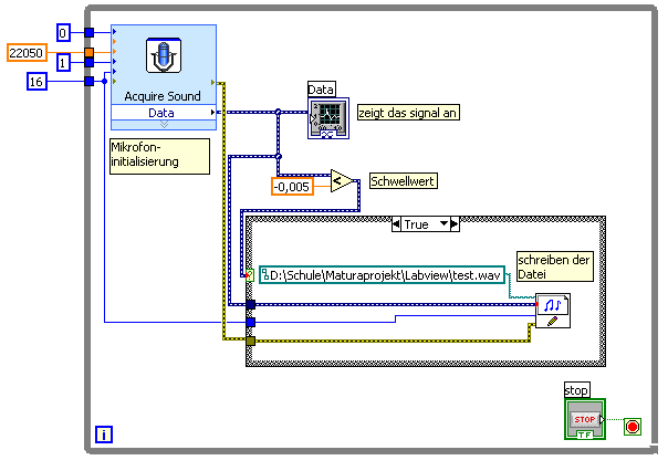

hab kurze frage, unszwar ich bin neu in LV 7.0 und muss durch Mikrofon Signale erfassen.
Wo kann ich mich informieren?
bin offen für ähnliche beispielprogramme.
würde mich freuen wenn mir jemand dabei helfen kann.
habe in forum folgende vi gefunden aber kann es nicht öffnen da es mit neuere Version erstellt worden ist.
es wäre super wenn einer diesen programm so ändert, dass ich es benutzen kann
mfg
irfan

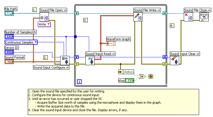

Hier ist ein Screenshot von dem Bsp.:
Ich weiß aber nicht, ob Du schon Express-VIs hast. Die gibt's glaub' erst seit LabVIEW 7.1.
Hier ist noch ein weiteres Bsp.:
Das müsstest Du programmieren können.

' schrieb:Hier ist ein Screenshot von dem Bsp.:
[attachment=50031:2009_10_20_194312.png]
Wie der offizielle Name LabVIEW 7 Express besagt, gibt es in 7.0 Express-VIs.
@irfan84: Herunterspeichern nützt hier nichts, NI hat mit Version 8.0 völlig neue Sound-VIs eingeführt. Runterspeichern bis 7.0 ist nicht. Selbst der Screenshot von Markus dürfte dir nicht viel bringen.
Aber schau mal in der Palette Graphics & Sound, da sollte auch unter LV7 eine Sound-Palette mit einigen VIs sein.
