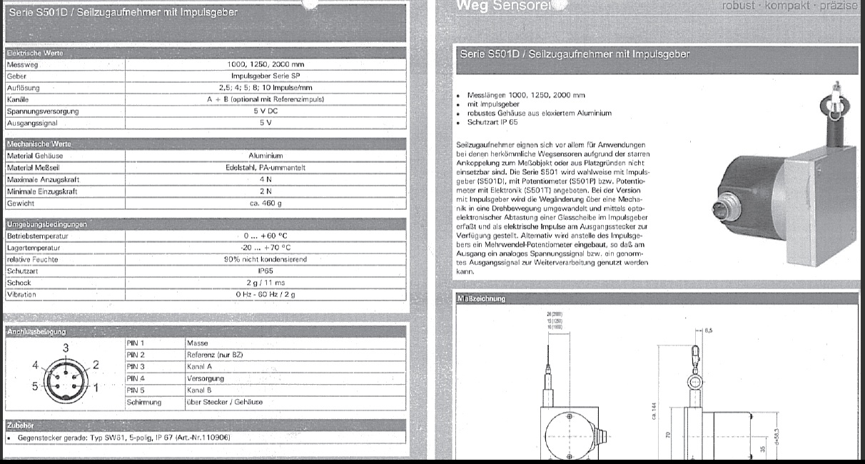

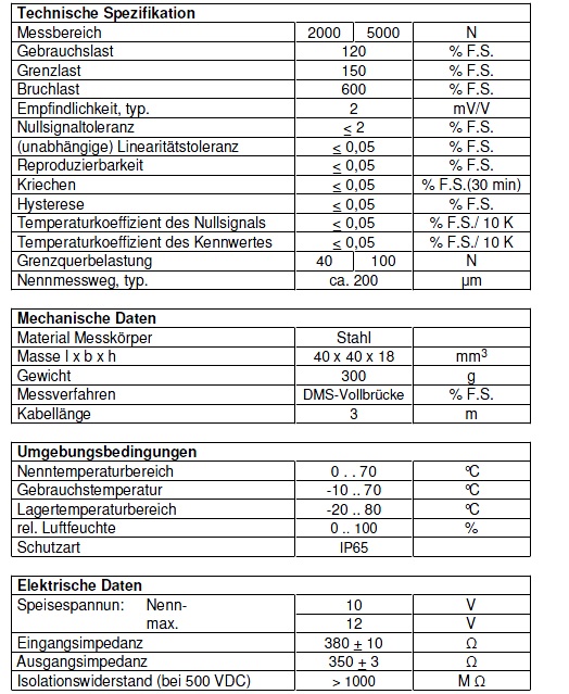

Ehrlich ich komm nicht klar mit der Sache wegen fehlende Basiswissen (Hardware), also ich bitte noch mal um eure Hilfe im Anhang sind die Sensoren, die ich mit der USB 6212 einleden muss.
Meine Frage ist, was brauche ich für Einlesen der Sensoren? und ob ich Verstärker für die Sensoren brauch? welche Anschlußkabel ? vielleicht hören sich meine Fragen bisschen dumm an, aber wie gesagt , mir fehlen die Basiswissen.
wäre sehr dankbar für jede Hilfe und Idee.
