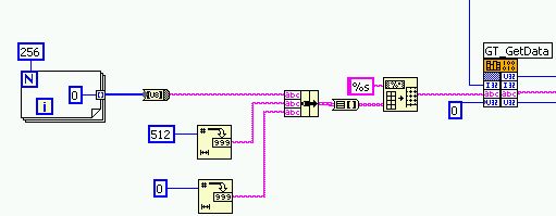

Buffer
Sodala, neuer Montag, neue Frage, neues Glück!
Mahlzeit alle miteinander.
Jetzt habe ich wieder einmal eine ganz nette Frage, die wie folgt lautet:
Ich habe 3 Werte, jeweils 4 Byte
Ich will nun diese 3*4 Byte (Pointer, Buffer size, Buffer validpoints) hinterinander "schateln"
Das heißt ich will 12 Byte haben, wobei die 1. 4 byte den Wert von "Pointer", die 2. 4 Byte den Wert von Buffer size, und die 3. 4 Byte den Wert von validpoints enthalten.
Hat jemand eine Idee? Gibt es überhaupt einen 12 Byte Datentyp? (das wird dann in eine DLL übergeben als Zeiger)
"Pointer" soll dann der Zeiger auf ein 1024-Werte 1D-Array sein (siehe oben)

Buffer
[quote name='IchSelbst' post='22489' date='12.02.2007, 13:17']Sieht sehr nach Cluster aus - oder (Byte-)Stream - oder PChar.
Klar doch. PChar der Länge 12. Cool[/quote]
PChar ist ja ein C-String oder?
[quote name='IchSelbst' post='22489' date='12.02.2007, 13:17']Im Prinzip kannst du auch in LV irgendwas, also auch numerische Werte, in einen PChar schreiben. Diesen PChar kannst du an die DLL übergeben - per ein Pointer. Die DLL würde nicht merken, respektive es würde sie nicht interessieren, dass die Daten nicht aus einem Cluster (was die Daten eigenlich darstellen) kommen sondern aus einem PChar.[/quote]
Wie stell ich das ein, dass der PChar per Pointer übergeben wird? [/quote]
[quote name='IchSelbst' post='22489' date='12.02.2007, 13:17']Alleine das macht Probleme - und zwar erhebliche bis unlösbare.
Hab ich dich schon mal gefragt, ob du eine Wrapper-DLL schrieben kannst respektive an eine kommen könntest?[/quote]
Was ist eine Wrapper-DLL? Nein kann ich nicht!

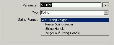

Buffer
' schrieb:Richtig.
PChar geht nur mit Pointer, das ist ja der Trick dabei. In LV geht das dann wie folgt: Du nimmt einen ganz normalen String und packst deine Daten da rein (wie die du da reinbringst, das ist wieder was anderes). Den String gibst du auf den DLL-Knoten und sagst als Typ "String - Zeiger auf Daten". Das ist dann praktisch ein PChar.
Hab aber nur diese Auswahlmöglichkeiten:
Was sagst du zu dieser Lösung:
26.02.2007, 10:43
Beitrag #19
Beiträge: 3.708
Buffer
' schrieb:Hab aber nur diese Auswahlmöglichkeiten:
Genau an die hab ich gedacht.
Zitat:Was sagst du zu dieser Lösung:
Das wird nicht gehen. Du übergibst hier ein Array, keinen Pointer auf ein Array. Was du brauchst ist aber ein Pointer auf das Array. Du wirst da nicht um eine Wrapper-DLL herumkommen - solange mir (oder jemand anderem) nichts entsprechendes einfällt.
Im Übrigen kann die For-Schleife durch eine bestehende Funktion ersetzt werden: Array erstellen bzw. initislisieren.

Buffer
' schrieb:Das wird nicht gehen. Du übergibst hier ein Array, keinen Pointer auf ein Array. Was du brauchst ist aber ein Pointer auf das Array. Du wirst da nicht um eine Wrapper-DLL herumkommen - solange mir (oder jemand anderem) nichts entsprechendes einfällt
Also soweit ich weiß meinst du einen c-code selber schreiben, welcher dies dann umwandelt bzw einen pointer erstellen der auf das array zeigt!
Muss es eine DLL sein, oder kann das auch nur ein c-code sein?
Gibt es da von LabVIEW bereits Vorlagen?
